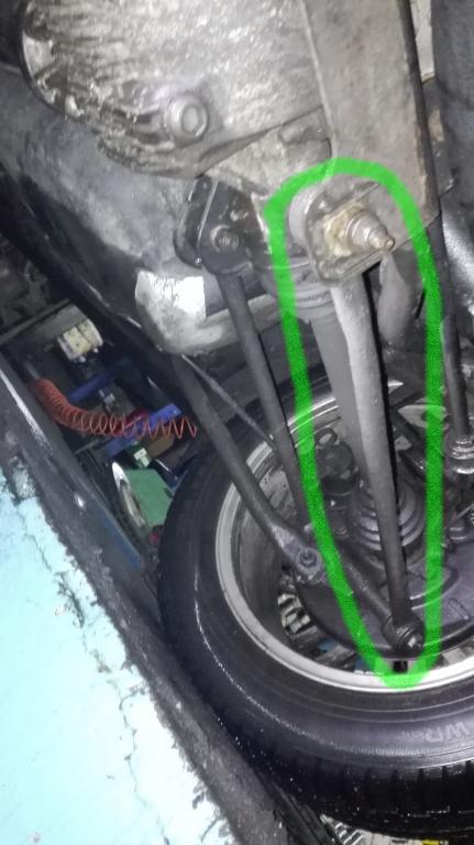

    podczas wymiany tylnych hamulców, mechanik zwrócił mi uwagę że drążek (ten dłuższy) regulacji zbieżności jest pokrzywiony, że powodem mogło być driftowanie i walnięcie w tym czasie sromotnie w krawężnik albo coś takiego i teraz tylne koło nie jest zbieżne.
    Oto ten drążek:
Nazwa:	IMG_20170203_152826.jpg
Rozmiar:	47.5 KB
    Czy jesteście w stanie mi powiedzieć czy ten drążek jest taki sam w 156 i Crosie? I ewentualnie jak to się poprawnie nazywa? Chce to wymienić, szkoda mi opon.

    Nazywa się wahacz poprzeczny, nie jest taki jak w zwykłej 156-tce musisz mieć od crosa, wygląda jak by był zamienny lewa-prawa.
    I to nie jest drążek regulacji geometrii tylko wahacz. ...... którym można ją ustawić.

    Jest to wahacz poprzeczny tył, są 4 sztuki różnią się długościami wersja cross zapewne będzie miała dłuższe te wahacze choć mogę się mylić nie mniej jednak szukaj od swojej wersji

    Fest, już myslalem że wszystko w Crosie wymieniłem co było "inne" niż w 156, teraz zaś szukanie czesci Jeżeli wymieniam jeden, bo ten jest krzywy i załóżmy będę zamawiał nowy, jest sens wymiany też tego po lewej stronie? Niby zawieszenie zawsze parami... ale ten poprzeczny chyba jest o wiele trwalszy niż przednie i nie wiem czy dobrze pamiętam ale często podczas życia samochodu po prostu się ich nawet nie wymienia.
    Prawy taki sam jak lewy, są symetryczne Także ok, używka namierzona, nowy: 420zl oryginal, zamienników zapewne brak

    Kurde, mam taki dylemat... czy napewno na tamtym wahaczu poprzecznym reguluje sie zbieżność tylnych kół?

    Jak śruba jest mimośrodowa, a chyba jest (na zdjęciu nie widać dokładnie) to tak.
