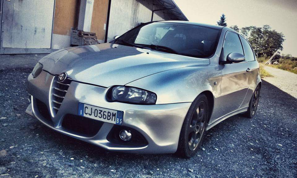

Nazwa:	12043228_1655528144727753_2018551002511589024_n.jpg
Rozmiar:	84.5 KB
    Takie coś mi się marzy.

    Cytat Napisał MatiMatteo Zobacz post
Rozmiar:	84.5 KB
    To już troszkę odważny krok, ale to raczej gust
    Ja wolę stonowane gładkie powierzchnie

    Tutaj połączenie zderzaka z Alfy Romeo 147 i Giulietty.
