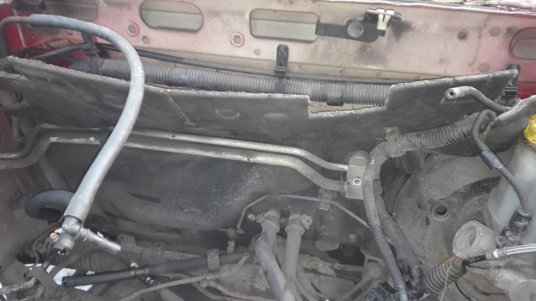

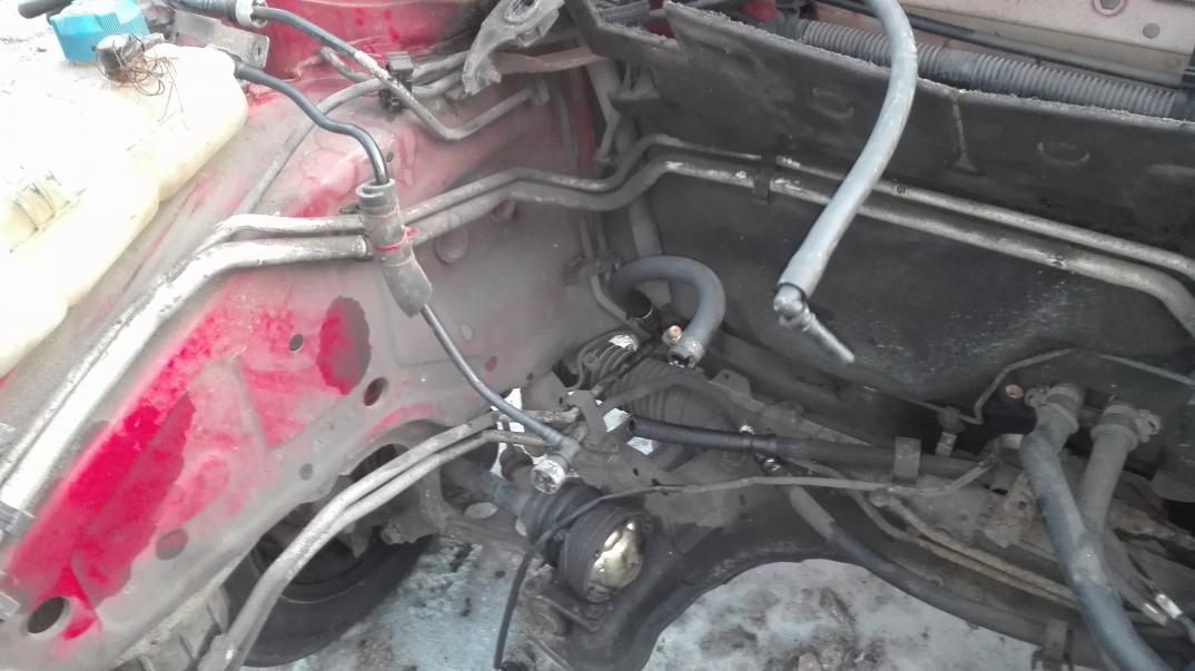

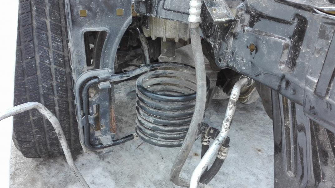

    Spirala, zobacz czy chodzi Ci o to co dałem w pierwszym zdjęciu.
Nazwa:	IMG_20170128_130718.jpg
Rozmiar:	106.0 KB
ID:	222001Kliknij obrazek, aby uzyskać większą wersję
Nazwa:	IMG_20170130_154814.jpg
Rozmiar:	73.5 KB
ID:	222002Kliknij obrazek, aby uzyskać większą wersję
Nazwa:	IMG_20170130_154819.jpg
Rozmiar:	77.2 KB
ID:	222003Kliknij obrazek, aby uzyskać większą wersję
Nazwa:	IMG_20170130_160943.jpg
Rozmiar:	51.4 KB
    Jeżeli tak to są te przewody na dole, dałem Ci fotkę jak idą i śrubę gdzie się je przykręcony przewód, lepszych fotek niestety nie mam, zdjęcia są ze 147 1.6 2000r.
