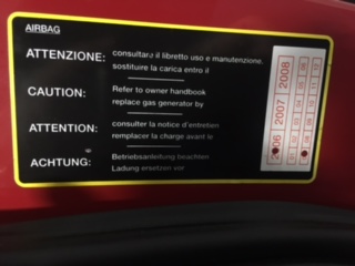

    nie istnieje żaden interwał , od którego zapala sie kontrolka. Owszem, producent zaleca przegląd, a właściwie nawet wymianę poduszek po okresie 10 lat. Ale nie ma nic co by zapalało kontrolkę.
    Po pierwsze sprawdź kable łączące pod fotelami. Na odłączonym aku porozpinaj, wyczyść, zapsikaj contact spray'em.
    To bardzo częsty powód zapalania kontrolki, wilgoć w złączkach i śniedzenie.
    do Michała owszem, możesz podjechać. Ale nie na "skasowanie" kontorlki tylko na sprawdzenie co jest nie tak i ewentualną naprawę. Samo skasowanie nic nie da. w przypadku złączek, o których pisałem może najwyżej pomóc na jakąś chwilę zanim znowu błędy załapie,

    Od tego zacznę. Kliknij obrazek, aby uzyskać większą wersję
Nazwa:	IMG_3108.JPG
Rozmiar:	26.5 KB
    Dziękuje. Takie wyklejki mam na drzwiach.
