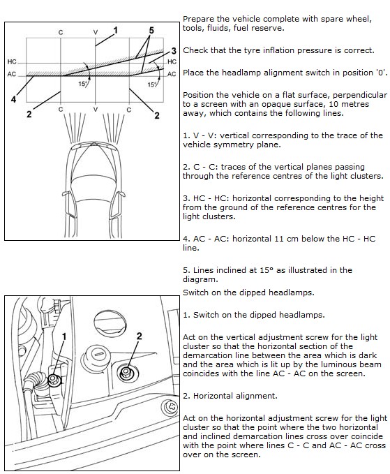

    Witam, tak jak w temacie muszę ustawić przednie lampy bo świecą w dół i ma krótkich to jest masakra, mam na przełączniku ustawione na 0, nie mogę też ich podnieść bo się nie da rok 1999" czytałem na necie że trzeba zdjąć przedni zderzak i je wtedy przekręcić wyżej prawda to?,

    Prawda jest taka że w instrukcji jest napisane i narysowane jak się reguluje światła. A kombinować z podkładaniem pod zderzakiem to trzeba jak masz auto po dzwonie i jest krzywe.

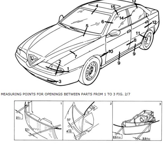

    Cześć,

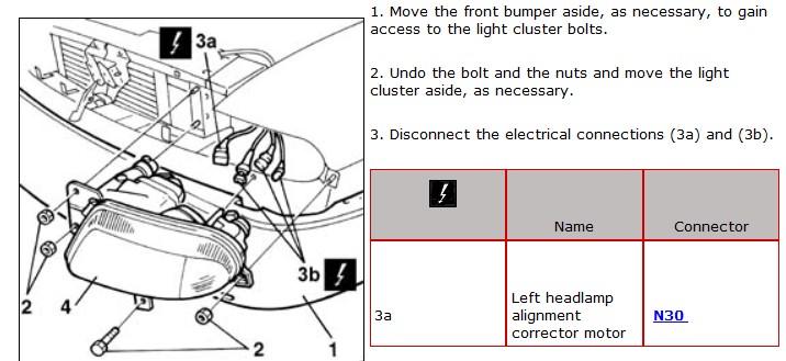

    Spróbuj ustawić lamy zgodnie ze szczelinami jak na załączonym obrazku. Z tego co pamiętam problem jest z zamiennikami Depo i ich regulacją góra-dół. Zakładając, że masz ori lamy (Valeo) i prosty przód auta powinno być ok. Regulujesz wiązkę światła jak na kolejnym obrazku. Oczywiście istnieje możliwość regulacji na kątownikach mocujących lampę, są przykręcona dwoma śrubami z boku do pasa przedniego, trzeba popuścić i można regulować kąt, oraz położenie samej lampy (góra-dól, lewo-prawo) trzymanej przez trzy nakrętki gdyż lampa ma duże kwadratowe otwory w swoich uchwytach . Uważaj bo kątowniki mają dogrzane szpilki (śruby) które łatwo urwać ze względu na korozje. W razie czego można kupić nowe lub przewiercić miejsce po szpilce i wstawić śrubę M6. Jeśli wszystko masz ustawiona tak jak należy a dalej lampy świecą słabo zastanów się nad regeneracją odbłyśników wraz z myciem środka lampy.

Nazwa:	166_szczelina.jpg
Rozmiar:	70.3 KB
Nazwa:	166_ustawienie_lamp.jpg
Rozmiar:	124.7 KB

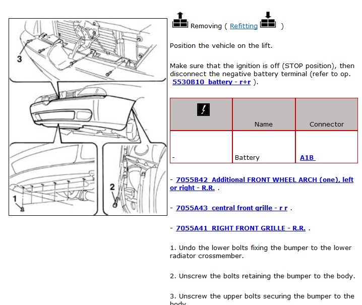

    Co do śrub mocujących zderzak (ja śrub z poz.1 nie odkręcam, odchylam lekko zderzak) i do mocowania samej lampy masz obrazki poniżej
Nazwa:	166_sciagane_zderzaka.jpg
Rozmiar:	94.5 KB
Nazwa:	166_mocowanie_lampy.jpg
Rozmiar:	62.9 KB
