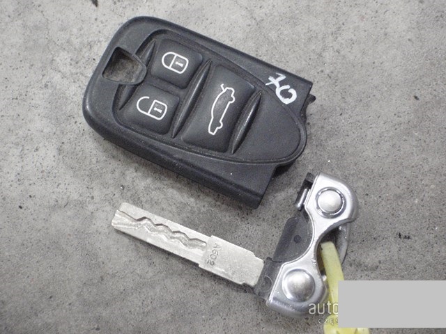

    Czyli co? Masz sam ten czarny plastik? To jak go wkladasz i wyciągasz? Albo inaczej , masz przy kluczyku taka srebrna część.?

Nazwa:	P5287279.JPG
Rozmiar:	124.8 KB
    Grot jest ukryty w kluczyku, aby go wyjąć musisz nacisnąć jedną z tych czterech okrągłych wypustek.
