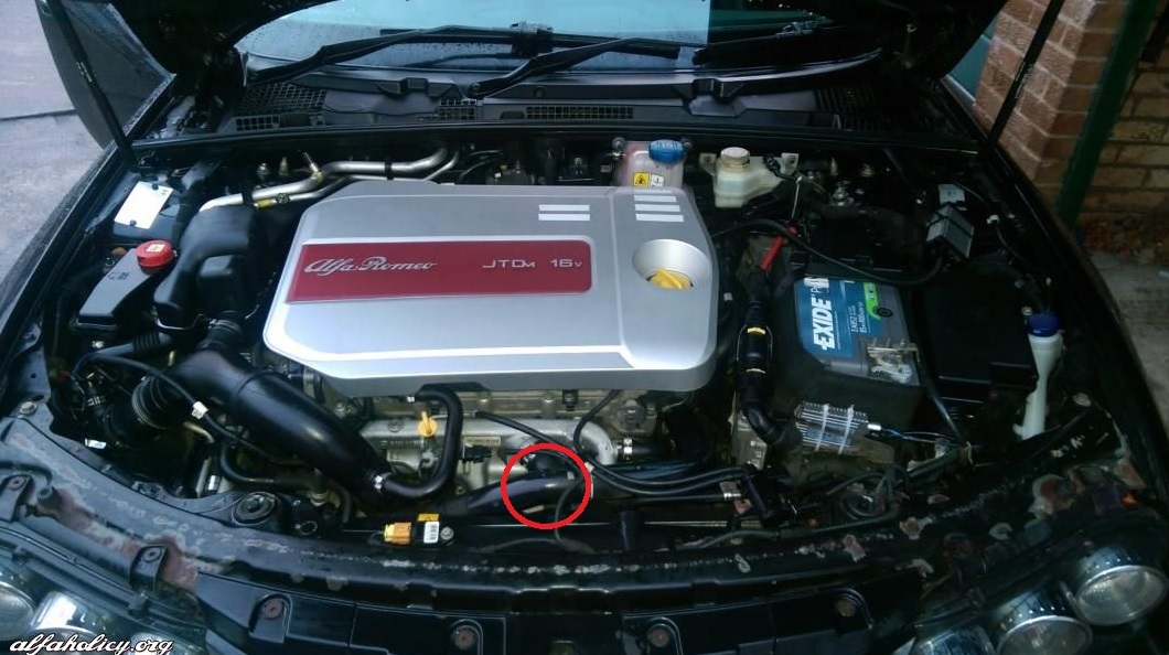

    Auto odstawione. Jak zalewałem wodą to zauważyłem że cieknie z tego miejsca, i to dość obficie (Zdjecie z netu)
Nazwa:	alfa.jpg
Rozmiar:	191.8 KB
    Edit: Auto już odebrane. Przetarł się przewód od chłodnicy bo jak się okazało poprzedni właściciel niestabilnie zamontował chłodnicę po stłuczce i się ruszała trąc o przewód.
