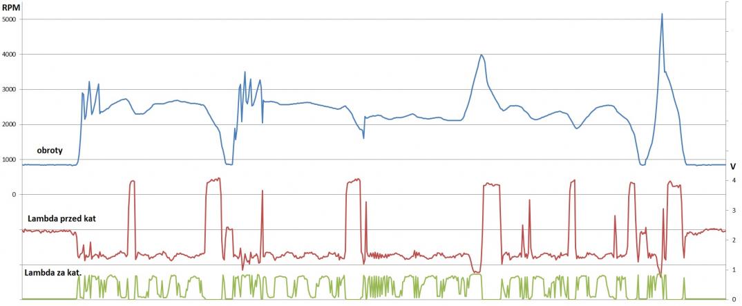

    Ja w JTSie mam błąd P0420 i też nie wiem co z tym zrobić.
    Różni specjaliści sugerowali wymianę sond, ale dla mnie to było wróżenie z fusów.
    Zwłaszcza, że na wykresie sondy zachowują się sensownie.
Nazwa:	lambda.jpg
Rozmiar:	48.5 KB
    W ziemie błąd wyskakuje kilka dni po skasowaniu, w lecie znacznie rzadziej.
    Do tego mam dość ostry zapach spalin i tłumaczenie, że "to bezpośredni wtrysk tak ma" mnie nie przekonuje - albo zbyt bogata mieszanka (czyli sonda jednak) albo katalizator słabo działa (bardziej w to wierzę).
    Czyli jak na razie nie rozwiązałem problemu, ale moja żona naciska (chodzi o te spaliny) więc pewnie wybiorę się na jakąś diagnostykę metodą prób i błędów

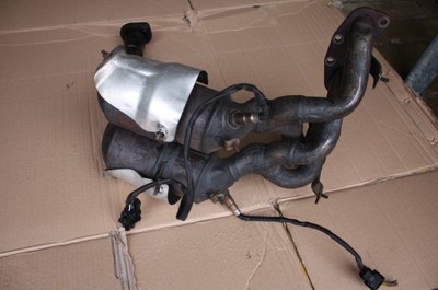

    Miałem to samo u siebie. Też pojawiały się błędy wskazujące na katalizator P0420 lub P0430, już dokładnie nie pamiętam. Czasami z tymi błędami pojawiały się błędy wskazujące na złe odczyty sondy lambda.
    Kasowałem błędy i jeździłem dalej, sprawdzałem odczyty z sond i nic. Wszystko wskazywało na jeden z katalizatorów. Błędy pojawiały się od czasu do czasu, a zwłaszcza w zimie przy wolnej jeździe 30-40 km/h np. w korkach lub gdy samochodem jeździła żona( prędkość 20 -30 km/h na czwórce) Błędy nie były "uciążliwe" nie wpływały na prace silnika, moc itd., rzeczywiście inaczej śmierdziało spalinami. Zastanawiałem się nad wymianą katalizatorów na nowe lub używane, nad ich czyszczeniem. Naczytałem się na forum , że to katalizator jest do wymiany. Jeździłem z tym problemem ok 2 lat. Coraz częściej zaczynały pojawiać się błędy z jednej z sond przed katalizatorem. Objawiało się to też tym , że samochód na wolnych obrotach na gorącym silniku pracował tak jak zaraz po rozruchu , czyli podwyższone obroty i nierówna praca silnika (tak maja JTS-y). Odczyty z sond nie wskazywały na uszkodzona sondę. Błędy pojawiały się od czasu do czasu, więc kasowałem i jeździłem dalej. Jednak błędy pojawiały się coraz częściej i w końcu odczyty pokazały że jedna z sond nie pracuje poprawnie. Trafiony, zatopiony. Wymieniłem sondę (BOSCH) i wszystkie problemy znikły.

    W mim przypadku uszkodzona była sonda przed katalizatorem od cylindrów 1 i 3 czyli bank nr1. Patrząc od strony silnika sonda jest w katalizatorze po lewej stornie(JTS ma dwa katalizatory)
    Pisałeś, że masz błąd P0430 Bank nr2. Czyli sonda przed katalizatorem od cylindrów 2 i 4.
