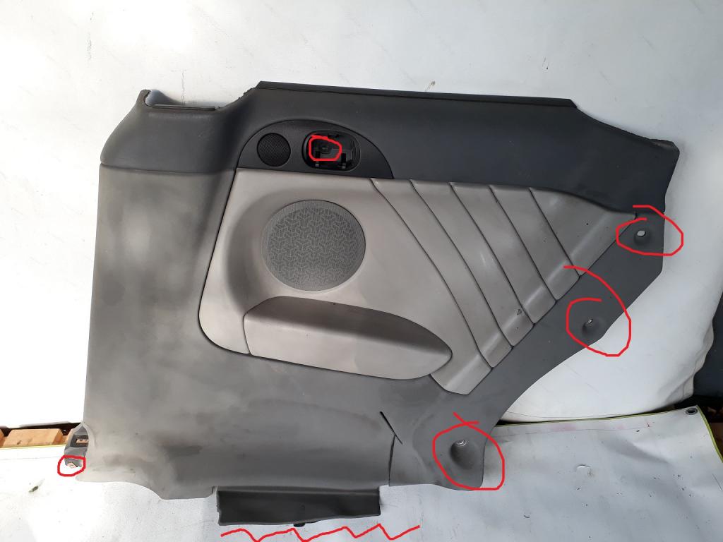

    edit: osłon słupków nie musisz ściągać, da się zdemontować boczek bez ich ściągania, niestety nie pamiętam wszystkiego siedząc w domu a nie w aucie
    moja rada jest taka - najpierw poszukaj na allegro zdjęcia lewego tylnego boczka, popatrz gdzie są otwory na śrubki
    tak z pamięci to :
    - zdjąć osłonę słupka C (śruba pod zaślepką airbag)
    - zdjąć osłonę słupka B (najpierw do zdemontowania mocowanie pasa na słupku B na górze)
    - zdjąć plastikową osłonę progu (śrubka z przodu, śrubka z tyłu, tą drugą żeby odkręcić najpierw odkręć pręt na którym jest zamocowany na dole pas bezpieczeństwa)
    - wygodnie jest zdemontować lewe siedzisko tylnej kanapy (imbus)
    - złożyć oparcie kanapy, odkręcić śrubki które trzymają boczek
    - ciągnąć zaczynając od dołu (spinki na wcisk)
    nie siedzę w aucie i o czymś mogę nie pamiętać ale z grubsza tak to wygląda, raz jeszcze polecam analizę foty boczka
    jaki akumulator? pod TYLNYM boczkiem nie ma żadnej poduszki - chyba że sam tam wsadziłeś jasia żeby wyciszyć auto
    nie "zdjąć plastik z boczka" tylko zdjąć cały boczek
    wyjmij też popielniczkę z tyłu, nie pamiętam czy nie ma pod nią śrubki
    edit - jest śrubka pod popielniczką... patrz zdjęcie
    każdy inny element o którym pisałem - błagam, odrobinę inwencji, wyszukanie zdjęcia w sieci i uzmysłowienie sobie jak jest zamontowana
    naprawdę jest możliwe
Nazwa:	aaa.jpg
Rozmiar:	56.5 KB
    jescze żeby nie było nieporozumień - buzzer (głośnik) parktronika to nie jest ani tweeter pod osłoną przy popielniczce ani tym bardziej głośnik midbasowy
    pod większą osłoną nieco niżej, to osobny element nie posiadający maskownicy, jest po prostu schowany pod boczkiem, nie widać go i nie da się
    do niego dostać bez zdjęcia boczka (pomijam pocięcie błotnika )
    Ostatnio edytowane przez opozycjonista ; 10-05-2017 o 05:40
