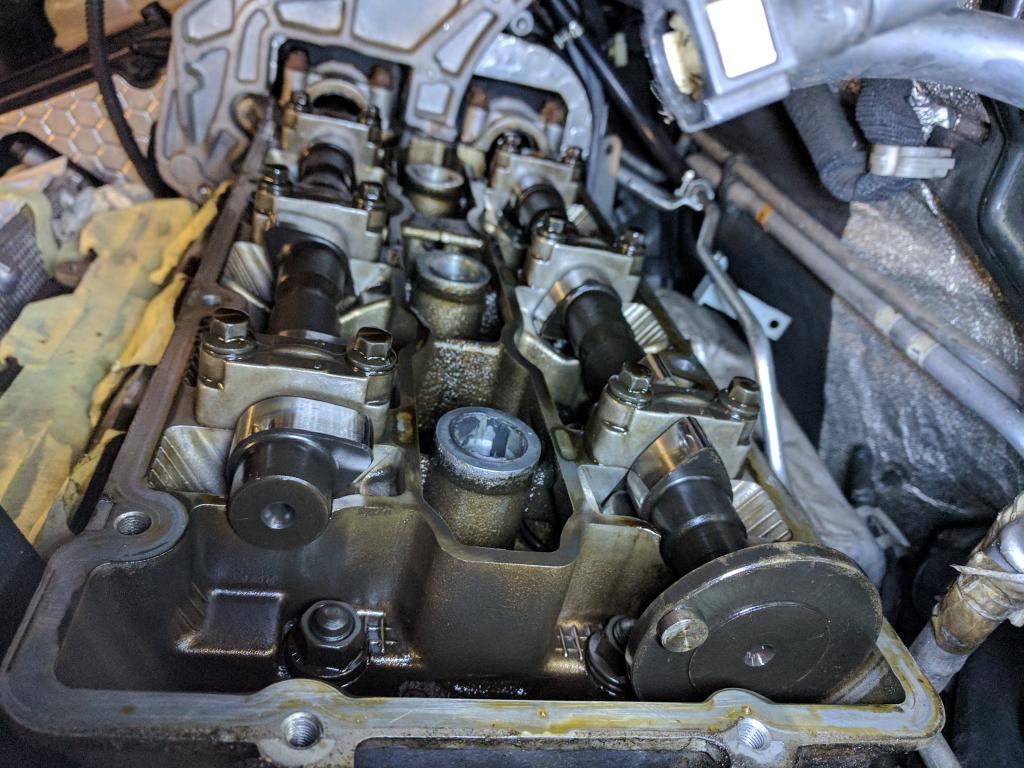

    Ostatnio mialem zdjete pokrywy u siebie w 3.2 i bylo lustro na powierzchniach krzywek. Jaki olej 5w40 dałeś na zimę? Na jakim wczesniej jeździł?
    Znalazłem nawet fotkę:
Nazwa:	IMG_20170114_115731.jpg
Rozmiar:	130.9 KB

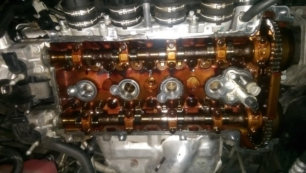

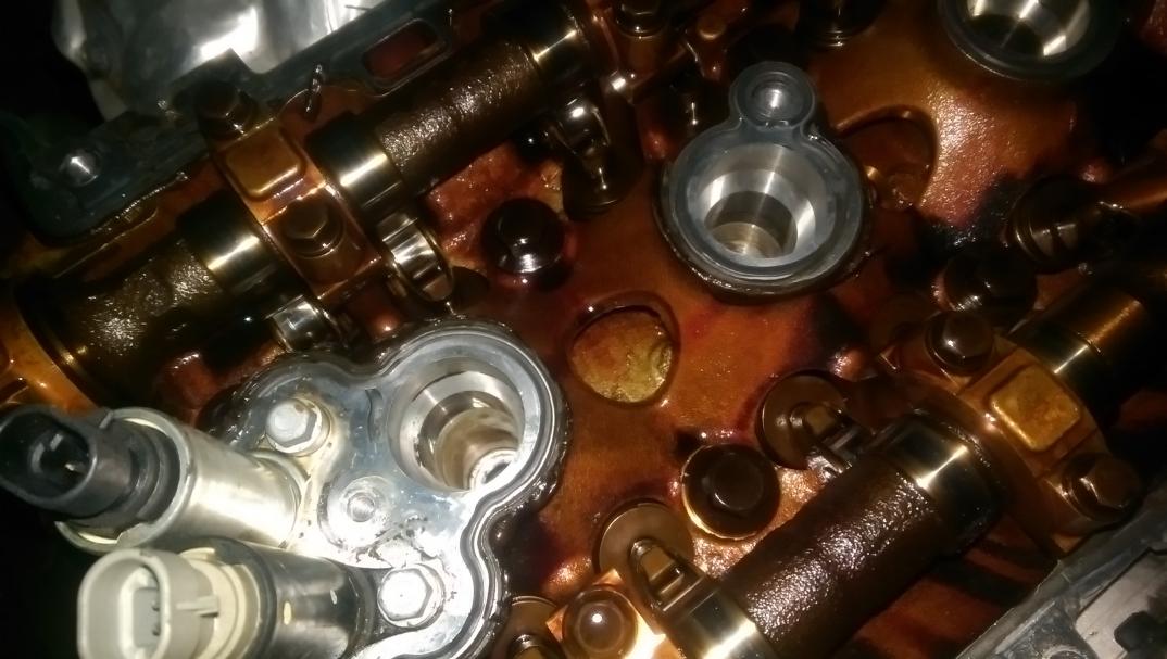

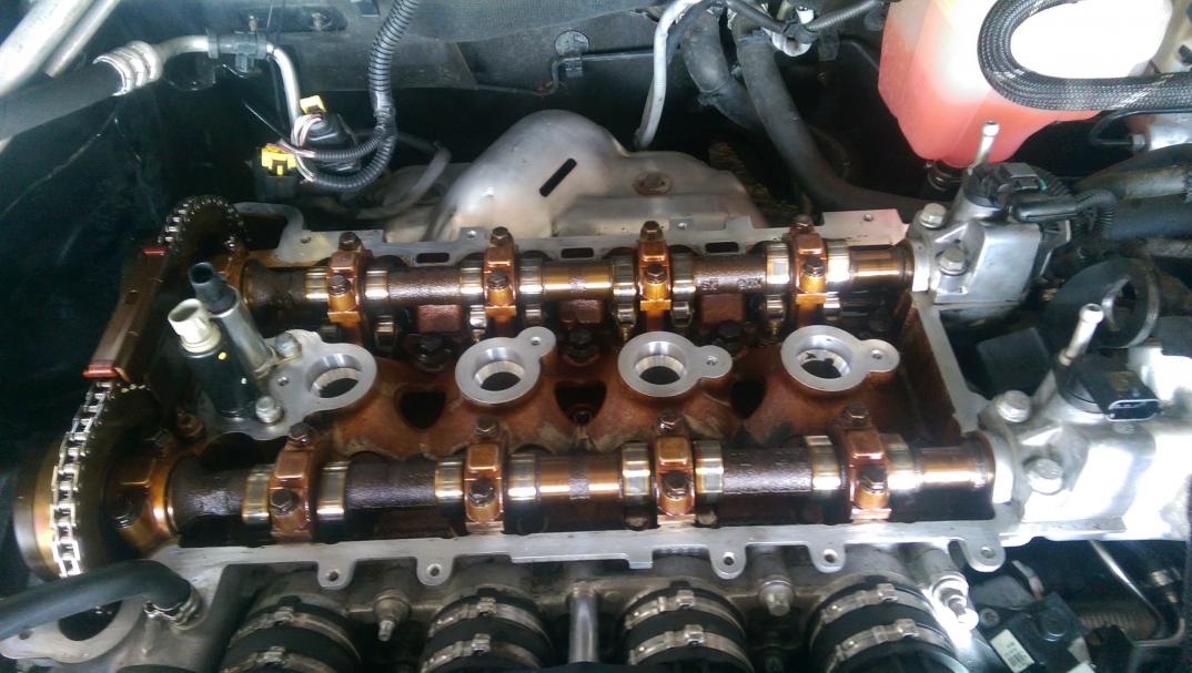

    Co powiecie o tych wałkach?

    Tak to można powiedzieć że wałki jak wałki. W ich budowie istotne są krzywki a nie takie fotki jak wrzuciłeś.
    Co do zużywania, Andrzejsr, nie przejmuj się zbytnio, bezpośredni napęd zaworów oprócz niewątpliwych zalet dla mocy i reakcji silnika ma też jedną, niepodważalną wadę jaką jest szybkie zużywanie krzywek wałków bo mają bezpośredni kontakt ze szklankami i się po prostu wycierają. W 8V jest dokładnie to samo, też nikt o tym nie wie bo nikt nie zagląda ale jakbyś zobaczył moje stare wałki to byś się zdziwił... Muszę zajrzeć do obecnych ale nawet porównując przyspieszenie obu siników na których jeździłem była przepaść... Jak będę miał chwilę to zrobię zdjęcia wałków które mam dla porównania.

    Trochę widać krzywki, ale niestety miałem tylko kalkulator jak robiłem te zdjęcia :-/ Postaram się niedługo zrobić lepsze.
