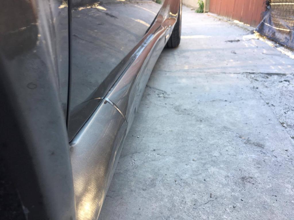

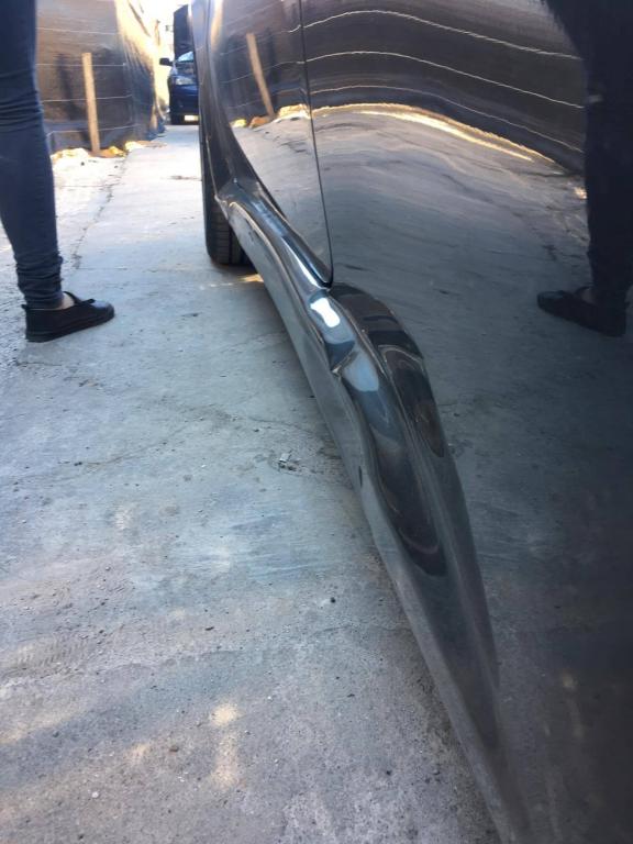

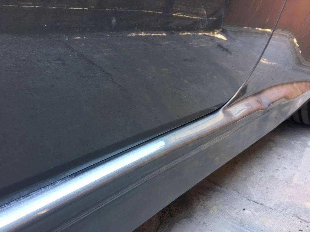

    Dałem dzisiaj auto na wymianę tarcz jak i klocków do pewnego zakładu w Krakowie, przy odbiorze okazało się ze Panowie mechanicy najprawdopodobniej zahaczyli o jakiś słupek i uszkodzili mi cały lewy próg tzn. jest "pognieciony" i porysowany na całej długości. Spisałem z właścicielem oświadczenie ze pokrywa wszystkie koszty naprawy. Co teraz z tym fantem zrobić ? Próg nadaje się do wymiany ?

    Jeszcze gość do mnie ze wg. niego to koszt rzędu 800zł i ze on mi to zrobi bo ma dobrego znajomego blacharza ... Rzecz jasna nie zgodziłem się na to bo robota była by najprawdopodobniej na zasadzie wszystko po kosztach ...

    Bez szpachli się nie obędzie więc są trzy wyjścia . 1.Prostowanie czego się da Szpachla i malowanie . 2 wymiana progu na inny używany . 3 wymiana progu na dorobiony . W takim przypadku jak Twój nie zgodziłbym się na szpachle . Wymagałbym stanu auta jak sprzed zdarzenia tj . bez szpachli . Wiadomo , że przy wymianie progu trzeba położyć szpachle w miejscach spawów ale w znacznie mniejszej ilosci

    jeśli nie jest skrodowany od spodu to najpierw szukałbym speca od wyciągania wgnieceń/klepania, prostował ile się da aby jak najmniej szpachlować
    wycinanie to dla mnie ostateczność jak się nie uda wyprostować (spawanie wypala ocynk, szybciej zje rdza...)
    wycinanie i wstawianie dorabianego progu - nie wyobrażam sobie sytuacji że mam na aucie z jednej strony trójkąciki pokazujące miejsce na lewarek
    a na drugim ich nie ma - a na dorabianym zdaje się że trójkącików nie ma

    Ja tylko wspomnę, że próg ma wewnątrz gąbkę w folii. Żeby czasem komuś nie przyszło do głowy go naciągać i prostować spawając punktowo. Może się od tego zapalić ta gąbka i mamy pożar auta w profilu zamkniętym, którego nie sposób ugasić.
    Jego można odwinąć i klepać od spodu. Ja mam takiego człowieka starej daty, który szpachlę używa tylko w razie konieczności i raz mi robił w jednej z moich GT taką operację. Tylko ja miałem mniej i na środku. Ale to też jest do zrobienia bez dużej ilości szpachli. Przy okazji zrób sobie konserwację wnętrza progu.

    słuszna uwaga, najpierw niech spojrzą przez gumki od spodu - dużo spraw da się tamtędy wyprostować
    specjaliści od wyciągania wgnieceń doklejają się klejem na ciepło bez spawania/zgrzewania

    Metoda naprawy bez lakierowania / usuwania wgnieceń tzw. PDR o której wspomina [MENTION=66302]opozycjonista[/MENTION] robi czasami cuda i pozwala uniknąć kosztów oraz zbędnej szpachli, ale w tym wypadku, pomimo nie najgorszego dostępu od tyłu, będzie problem. Uszkodzenia są raczej zbyt rozległe żeby ktoś się podjął wyciągnięcia tego tą metodą.
    Zostaje raczej klasyczna naprawa blacharska, w tym wypadku prostowanie profilu przez dojście od dołu, szpachla i lakierowanie z całą towarzyszącą zabawą. Dobry blacharz powinien wyciągnąć to na tyle, że warstwa szpachlówki będzie minimalna, nie bój się prosić o zdjęcia po blacharce.
    No i jak zawsze najlepiej było by to zrobić z OC warsztatu, po to warsztat płaci ubezpieczenie żeby z niego korzystać a w tym wypadku np. samochód zastępczy jak najbardziej by się przydał, bo to nie jest naprawa na jeden dzień...

    Rzecz jasna po zdj za wiele nie widać lecz chciał bym mniej więcej wiedzieć ile coś takiego trwa .

    Nie sądzę, by te uszkodzenia można było naprawić bez wymiany progu. Może i obawy o taką naprawę są słuszne, ale z drugiej strony - każda inna naprawa zostawi ślad, a to wiąże się ze spadkiem wartości pojazdu.
