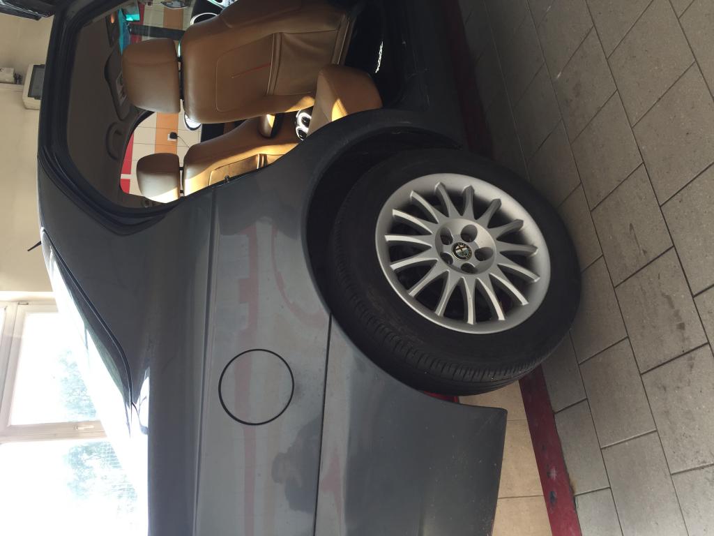

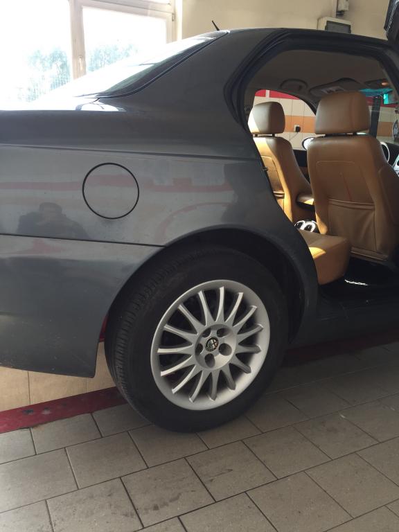

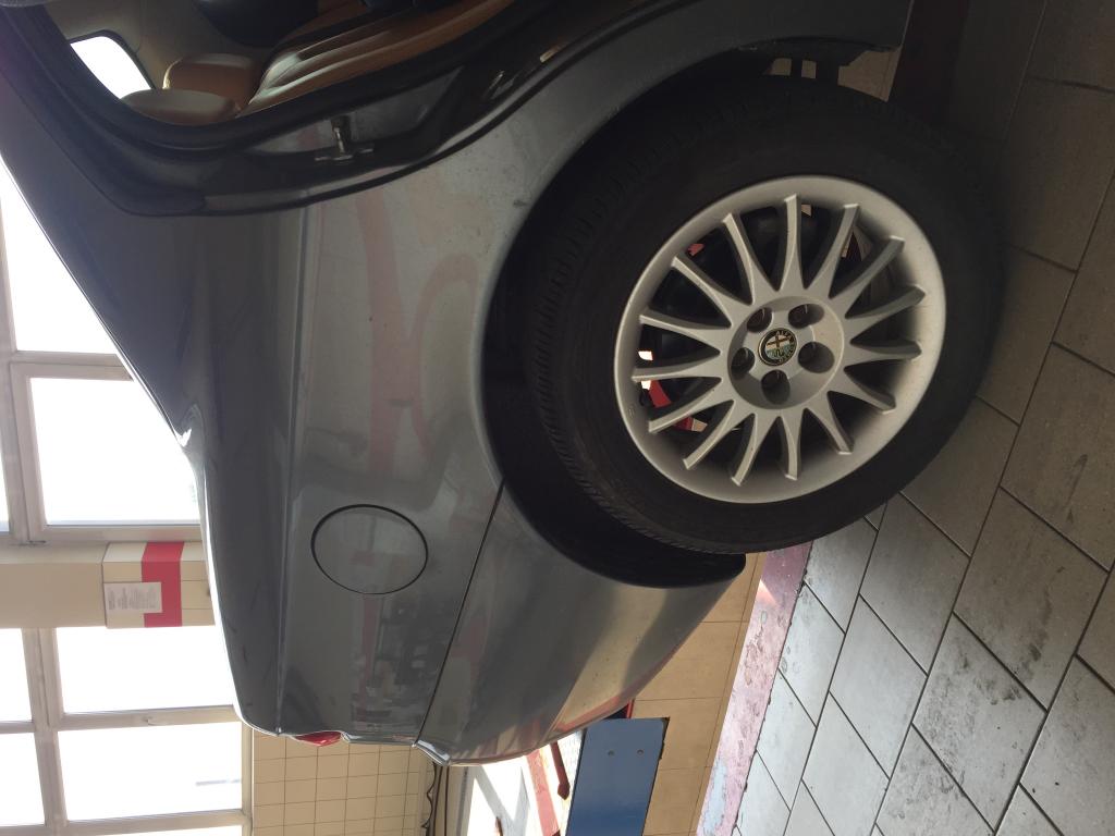

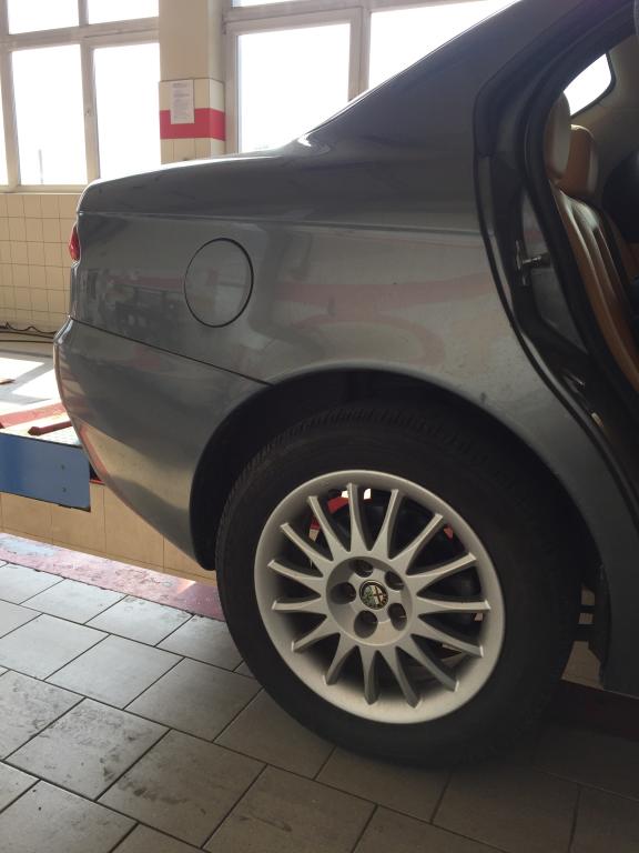

    było coś takiego :
Nazwa:	8.jpg
Rozmiar:	149.2 KB
    teraz jest tak niestety nie mam zdjęć całego samochodu na tych sprężynach ale jest nie porównywalna różnica w twardości

Nazwa:	IMG_0382.jpg
Rozmiar:	68.9 KB
ID:	229426   Kliknij obrazek, aby uzyskać większą wersję
Nazwa:	IMG_0384.jpg
Rozmiar:	70.5 KB

    sportwagon ma 1 zwój więcej odradzam ci kupowania tanich zamienników z allego ja się pokusiłem i zostały wywalone w tym samym dniu co założyłem
    później za 60 zł kupiłem komplet używanych w idealnym stanie oryginałów i jeżdżę już tak prawie rok i nie zdarzyło mi się żeby tył mi dobił czy coś w tym stylu nawet z 4 osobami i przyczepa kempingowa wiec jak najbardziej polecam
