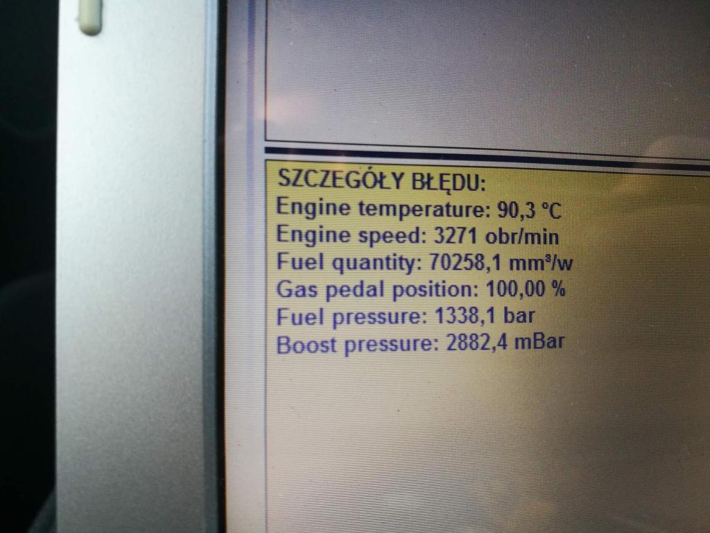

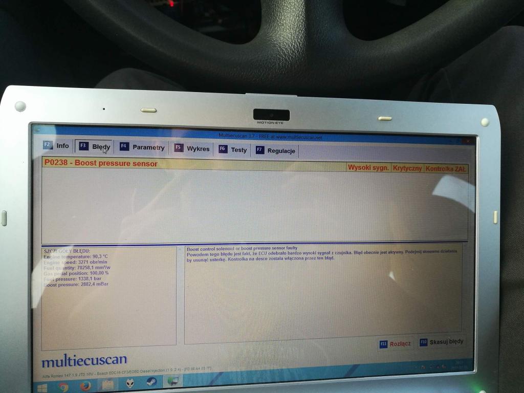

    Wracam z dobrą i złą informacją, ale zacznę od wyjaśnień.
    Udało mi się wyczyścić zawór EGR (nie był bardzo brudny). Po kąpieli w benzynie ekstrakcyjnej i szorowaniu auto nie dymi na czarno w ogóle. Wyczyściłem także odmę (w ten sam sposób co EGR) oraz czujnik doładowania turbiny. Ponad to udało mi się naprawić dość poważny błąd osoby, która wcześniej grzebała przy aucie. Na wężyku dochodzącym do gruszki turbiny nie była założona żadna opaska zaciskowa. Był on wsunięty luzem i spadał z turbiny po przyłożeniu niewielkiej siły. Po mojej ingerencji trzyma się mocno i... problem zniknął. Auto ma moc i nie odłącza mi turbiny. Nawet sprint od 0 do 150 nie jest dla alfy wyzwaniem z wykorzystaniem pełnych zakresów obrotów. To wielki plus i duży postęp.
    Niestety nigdy nie jest idealnie. Udało mi się dzisiaj doprowadzić do wyłączenia turbiny po bardzo intensywnej jeździe na autostradzie przy prędkościach rzędu 160-190 km/h. Wiem, że jest to mocne nadwyrężenie tego auta aczkolwiek znowu turbina się wyłączyła. Miałem podpięty komputer więc udało mi się odczytać błąd i przy postoju wykonać fotki. Jak myślicie, czym teraz się zająć? Czytałem już wiele postów i wychodzi mi na to, że winny może być czujnik OverBoost albo rozrząd (mój ma już przejechane 40 tysiecy i zaczyn piszczeć w zakresie 1000-1500 obrotów.
    Z moich obserwacji dodam jeszcze, że auto wydaje z siebie dziwny dźwięk w zakresie obrotów od 3900 do 4500. Jest to metaliczny pogłos, ciężko go opisać. Przed moją ingerencją nie występował, bo turbina się wyłączała przy tak wysokich obrotach silnika.
    Liczę na pomoc z waszej strony, bo już pare stówek dzięki temu forum zaoszczędziłem

    Może spróbuj wyczyścić czujnik ciśnienia doładowania tj map sensor. Chyba na to wskazuje błąd.
