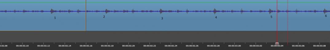

    Diagnostyka "szklanek" - hydraulicznych popychaczy zaworowych w przypadku gdy masz 24 szklanki nie jest prosta.
    Pełna diagnoza jest możliwa wyłącznie po zastosowaniu kilku metod:
    1. Namierzamy z grubsza stukający popychacz za pomocą stetoskopu mechanicznego określając częstotliwość występowania stuku. Jeśli silnik ma 6 cylindrów to każdy obrót wału to 3 zapłony z taką samą częstotliwością będzie uderzać też wałek ssący/wydechowy w popychacz. (co dwa obroty silnika).
    2. Jeśli to możliwe nagrywamy niepokojący nas dźwięk.
    3. Wrzucamy nagranie do jakiegoś edytora np. Audacity i patrzymy na spektrum dźwięku.
    4. V-ka ma 650 RPM na wolnych obrotach po rozgrzaniu daje to: 10.8 ( w zaokrągleniu) 11 obrotów na sekundę.
    5. Jeśli stuka jeden popychacz to na wykresie będą widoczne dźwięki popychacza równomiernie 5-6 x na sekundę.
    W ten sposób można "organoleptycznie" upewnić się że to na pewno stuka popychacz a nie coś innego.
    Jeśli namierzymy już, że to popychacz i z grubsza zlokalizujemy który stuka stetoskopem mechanicznym to zdejmujemy pokrywy zaworowe i wałki na tej pokrywie oraz podejrzane popychacze zaworowe. Popychacze zaworowe są rozbieralne i nie będę tu opisywał całej procedury bo są do tego filmiki w internecie / opisy na innych forach. Rozbieramy popychacz i sprawdzamy stopień jego zużycia - wszelkie rysy i za luźne spasowanie elementów są śladami zużycia dyskwalifikującymi popychacz z dalszego użytku. Czasami bywa tak, że popychacz jest po prostu zasyfiony w środku i wystarczy normalne wyczyszczenie i ponowny montaż. Na końcu trzeba zrobić pomiar gniazda popychacza (sprawdzamy czy trzyma wymiar oraz czy nie jest jajowate) i sprawdzić czy tam również nie ma śladów nadmiernego zużycia. Wskazówki co do stanu zużycia popychaczy może dać sam wałek, krzywki na których pracowały uszkodzone popychacze będą bardziej zużyte i mogą powodować mniejszy wznios.

    [MENTION=33648]bussoholik[/MENTION] : Częstotliwość dźwięku - na ucho było jak piszesz, ale zrobiłem ten wykres i by się zgadzało - 6 / sek :

    i na ucho dla szukających podobnego tematu "co stuka" :
