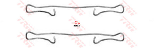

    Sprężyna masz na myśli to?
Nazwa:	zestaw-akcesoriow-klockow-hamulcowych-trw.jpg
Rozmiar:	10.9 KB
    Użytkownik Fachowiec
    04 2011
    916 i 955
    2,268
    nom...

    oczywiście że mam tą sprężynkę.
