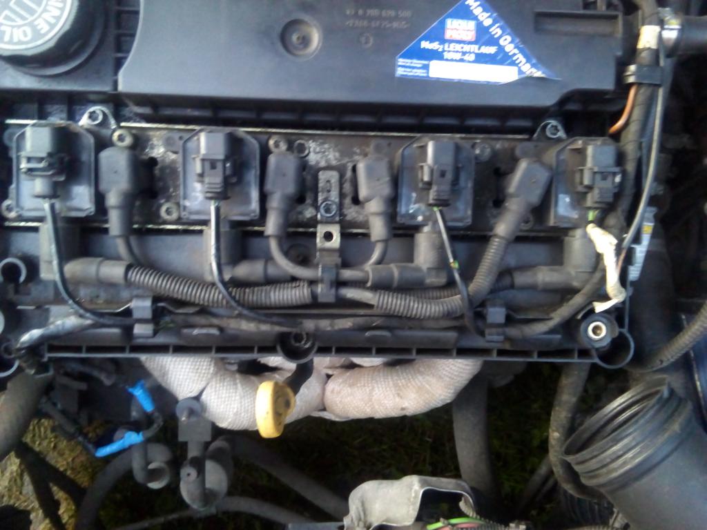

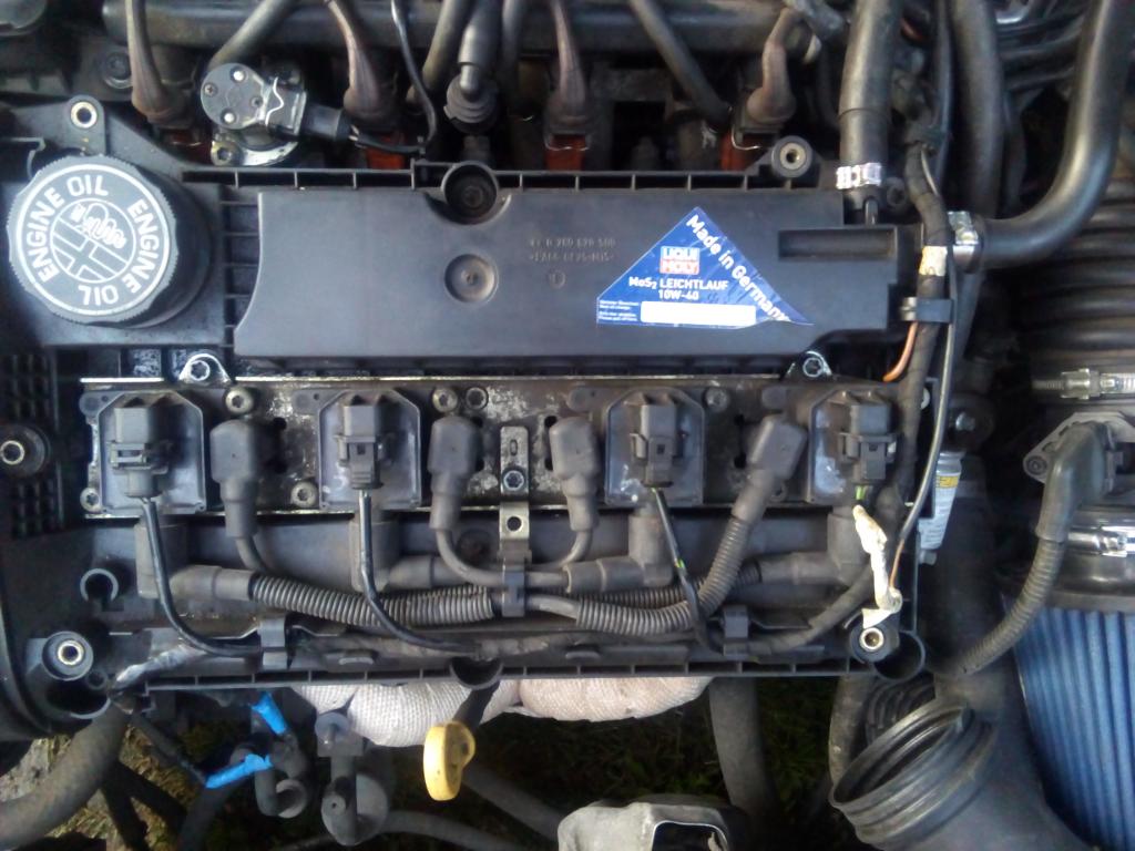

    Sprawdzę plakiem ^^. Świecę są w stanie bardzo dobrym(sprawdzane ostatnio u mechanika) ale co do przewodów to już tak kolorowo nie jest. Są troszkę polepione taśmą. Jakie objawy dały by przewody w złym stanie? Ewentualnie uciekająca iskra?

    Tak wyglądają u mnie przewody. Tak jak mówiłem, są trochę "polepione" ale to co jest na tą białą taśmę polepione to da się jakoś wymienić? Bo ten przewód to ucieka gdzieś daleko? Czy to może być przyczyną?
    Dokładnie takie jakie opisałeś powyżej, w najgorszym przypadku jak przewody są poszarpane ciężko nawet ruszyć, na obrotach już jakoś jedzie.
