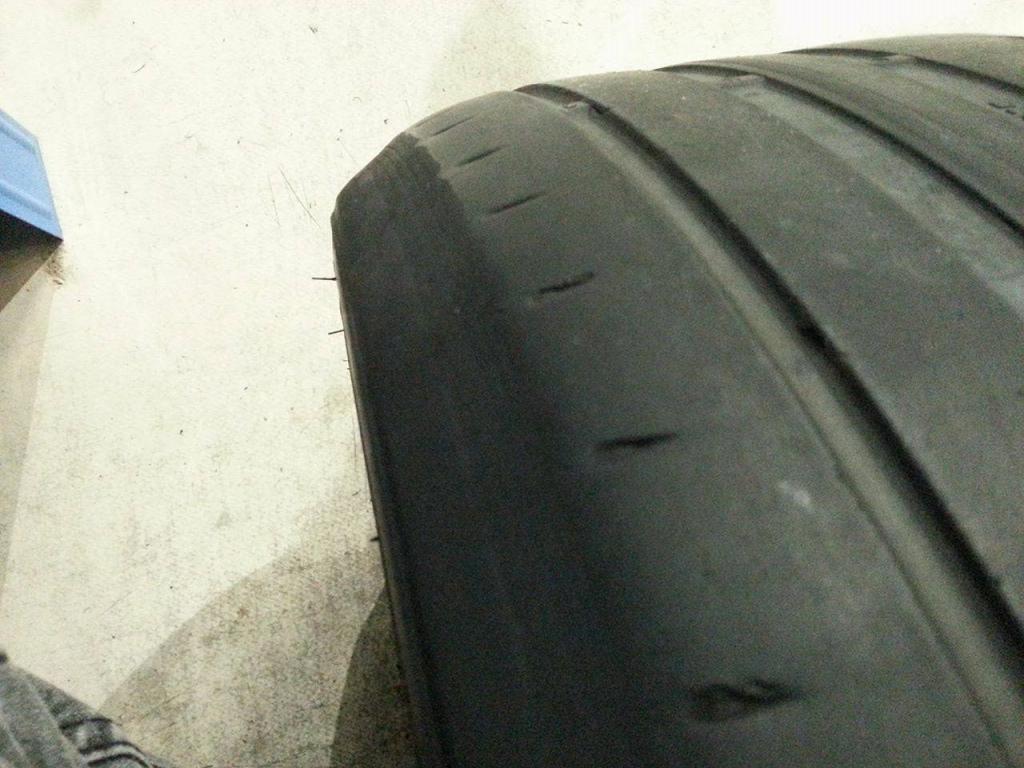

    czy znalazł ktoś jakiś sposób na zmianę kątów pochylenia kół przednich ? Mam obniżone zawieszenie i opony z przodu od wewnętrznej strony mam zjedzone do zera. Przeszukałem forum i nie znalazłem żadnej informacji czy ktoś uporał się z tym problemem. Będę wdzięczny za pomoc

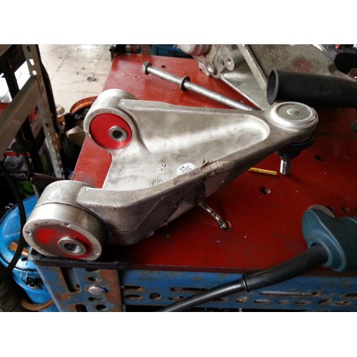

    A Camber plates ?
    Oj chyba za szybko napisalem ale na google Kliknij obrazek, aby uzyskać większą wersję

    Obniżony o 35mm, górnych wahaczy nie jestem w stanie zrobić i raczej nikt takich nie robi na sprzedaż. Mimośrodowe tulejki wahacza górnego kosztują na tej stronie 280$...

    u mnie opony wygląda tak:Kliknij obrazek, aby uzyskać większą wersję
Nazwa:	23023422_1676688985714828_1836399254_o.jpg
Rozmiar:	98.8 KB
    Stojąc przed samochodem widać że oba koła są mocno pochylone.

    A mi się wydaje. Że wahacze różnych producentów się różnią od siebie i nie trzymają fabrycznych wymiarów. No one tylko gorne ale i dolne. Cambery można zrobić samemu... Kup pu w płynie. Ustaw wszystko i zalej.

    Maciek, ta guma wyglada tragicznie. Ja chce zalozyc 18 z GT i tez obawiam sie, ze mi zezre opony w ten sposob. Sprawdzales geometrie jaka masz ? Ja planuje obnizyc o -30, eibach pro kit.
