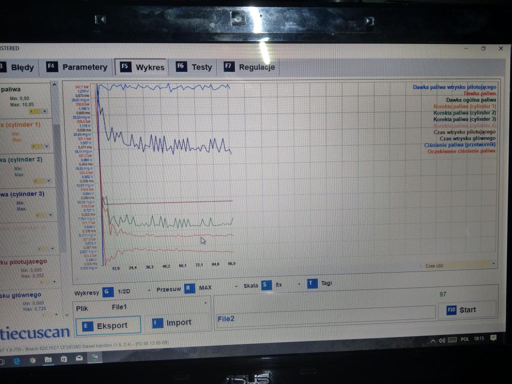

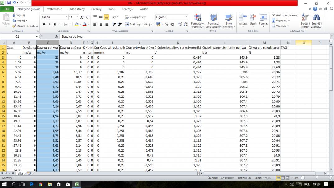

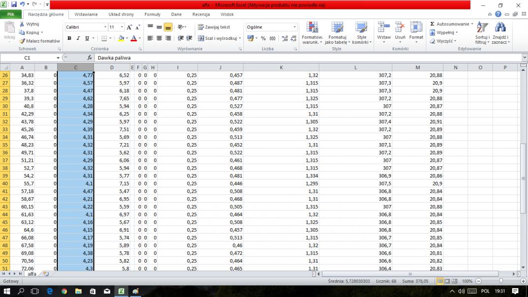

    test robiony na ciepłym , i na ciepłym pali bez problemu na zimnym od plaka , jeżeli coś zrobiłem źle proszę o wskazówki Kliknij obrazek, aby uzyskać większą wersję

    Zrób na zimnym wykres. Bo ciepłym się nie liczy gdyż działa jak trzeba

    jutro wieczorem po dobie postoju zrobię i wrzucę , wartości odpowiednie czy coś jeszcze dodać i jaki czas robić ?
