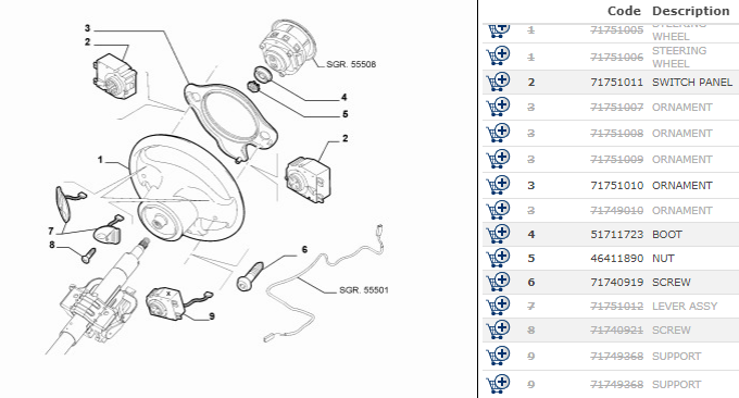

    Ehhh ja poległem. Coś znaleźć w tym ePer to mission imposible.
Nazwa:	Capture.PNG
Rozmiar:	84.4 KB

    Nie wiem, czy taśma w ogóle występuje osobno. Numer dla taśmy razem z przełącznikami to 156080495 lub 6001071205.
    Na przyszłość, gdybyś szukał numerów części: http://keyeper.pekidi.com/navi?COUNT...E=0&GUI_LANG=6
