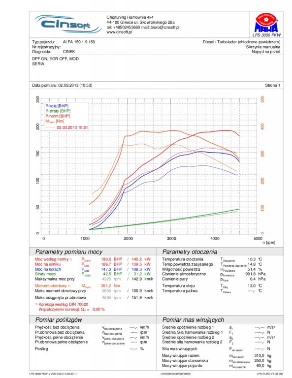

    EDIT: chipowałem 1.9JTDm i pozostałe alfy benzyny i trochę się interesowałem wykresami i pewnie sie nie znam, ale co przykuło moją uwagę:
    1.powyżej 4300obr/min auto jest słabsze niż przed chipem
    2.moment poniżej 2000obr jest mega większy niż przed chipem - nie wiem czy to dobrze zrobi sprzęgłu/dwumasie i innym elementom przeniesienia napędu tym bardziej że w skrzyni M32 jest problem z wytrzymałością łożysk, a sam dwumas nie ma szczególnego zapasu
    3.odcięcie jest niżej o jakieś 200obr/min.
    4.peak ok 2400obr/min - przed chipem też był ale mniejszy niż po a to czuć przy przyspieszaniu raczej na niekorzyść
    mi Cinek robił 1.9 i zrobił następująco:
Nazwa:	MOD.jpg
Rozmiar:	73.1 KB
    po kolei porównam z powyższymi uwagami:
    1.na wyższych obrotach auto jest zawsze dużo mocniejsze
    2.moment poniżej ok 1900ob jest minimalnie skastrowany - zostawiamy bezpiecznie dla przeniesienia napędu
    3.odcięcie po chipie jest ustawione minimalnie wyżej
    4.nierówności charakterystyki momentu (u mnie był peak w dół ok 2700obr) zostały wyrównane
    czy Twoje auto było strojone czy jakiś gotowiec wgrany i tylko zhamowane?
