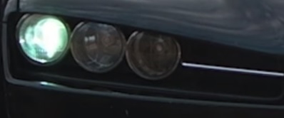

    Witam, chciałbym zapytać jak można uzyskać taki efekt światła jak na zdjęciu Kliknij obrazek, aby uzyskać większą wersję
Nazwa:	Bez tytułu.jpg
Rozmiar:	12.3 KB
    Są to światła 55W 6000k HID w związku z czym w świetle prawa nie są dopuszczone do ruchu drogowego (chyba że się mylę, to proszę o poprawę). Dlatego chciałbym zapytać czy można uzyskać efekt jak najbardziej zbliżony do powyższego?
    "Należy podkreślić, że zestawy ksenonowe HID - zgodnie z polskim prawem - nie mogą być wykorzystywane wszędzie. Można je wykorzystywać wyłącznie w samochodach przeznaczonych do jazdy poza drogami publicznymi, zgodnie z ich definicją znajdującą się w ustawie o drogach publicznych z dnia 21 marca 1985 roku (Dziennik Ustaw z 2004 roku, numer 204, pozycja 2086 z późniejszymi zmianami). Są one wykorzystywane przede wszystkim do poruszania się na torach oraz odcinkach zamkniętych, na przykład podczas imprez sportowych, takich jak rajdy. Zestawy HID powinny być zatem używane w miejscach, gdzie nie obowiązują przepisy kodeksu drogowego. Ma to związek z obawą, że użycie zestawów ksenonowych mogłoby „oślepić” kierowcę jadącego w naszym kierunku z naprzeciwka, a to zagrażałoby życiu i zdrowiu uczestników ruchu drogowego."

    Nie można. Nie zrobisz. Nie rób że 159 Calibry.

    Popieram. Nie dla HIDow, zwlaszcza w Alfie.
    Mialem okazje zobaczyć porowanie strumienia swiatla jakie emituja Hidy i zwykle żarówki w profesjonalnej ciemni w PIMOT. Powiem szczerze ze swiatlo emitowane przez nie jest tragiczne. Lepsze efekty daje dobra zarówka philips albo Osram.

    Chcesz mieć taki efekt to zamontuj ori ksenony, spryski i poziomowanie. W 159 przed liftem masz całą instalację pod ori ksenon

    Ciesze się że wg Ciebie uzyskanie jak najbardziej białego światła to calibrzenie, ale generalnie g**no mnie obchodzi twoja opinia. Wychodzisz na środek rynku i wydzierasz ryja że Ci się nie podoba jakiś budynek? Trzymajmy się tematu, jak będę chciał opinii, to o nią poproszę.

    Generalnie białe światło to około 5500-6500k to na zdjęciu ma 6000 (wg właściciela). Dobrze wiedzieć że 4300k wystarczy żeby dobrze oświetlić drogę. U mnie barwa zdecydowanie żółta, mało co widać.

    Młody kolego, odpowiedziałem na Twoje dwa pytania rzeczowo. Więc ciii, słodki aniołeczku.
    A Calibra to wspaniały samochód. Do dzisiaj niebrzydki, od początku tani i całkiem fajny technicznie. Niestety. Po latach stał się absurdalnie tani, a pozostałe czynniki wpłynęły na to, że trafił w ręce młodzieży wiejskiej, która robiła z nim straszne rzeczy. Podobny zresztą los dopadł e36 i powoli zaczyna a niedługo dopadnie 159. Smutne to trochę, ale wracając do tematu.
    Tak - montaż hidów i innych wynalazków jest:
    a) nielegalny
    b) niebezpieczny
    c) najzwyczajniej w świecie głupi i buracki
    Oczywiście. Można pokusić się o wymianę całych reflektorów na oryginały ksenonowe. Strzelam, że sam reflektor to ~1200-1300pln/strona. Do tego system spryskiwaczy, który jest obligatoryjny (śmiało można liczyć ~1000pln), poziomowanie, robocizna... I w ten oto sposób dobijasz do 15-20% wartości niemłodego wszak już auta.
    No... Ale przecież są hidy za 200zł.
    Cytat Napisał Matedek Zobacz post
    Ja mam 4300k HID i jestem bardzo zadowolony
    Osoby jadące z przeciwka też są z pewnością zadowolone.

    W przypadku montażu HIDow w standardowej lampie praktycznie nie wstepuje granica swiatło-cień. Co powoduje oślepianie osób jadących z przeciwnej strony.
    Dodatkowo takie żarówki emitują dużo ciepła co przekłada sie na wypalanie powierzchni odbłyskowych w reflektorach samochodowych.
    Jezeli miałbym cos polecic to żarówki Philips Xtreme Vision bądź Blue Vision. Fakt trzeba zapłacić ~80/100 zl za komplet ale warto. No chyba, że poprostu nie interesuje Nas komfort i bezpieczeństwo osób na drodze to wtedy HIDy...
