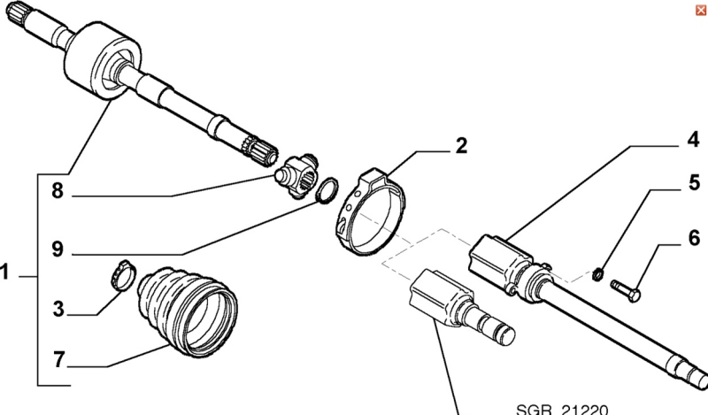

    Konstrukcja przegubów wewnętrznych w AR 156 2.4JTDM jest taka jak na załączonym obrazku.
Nazwa:	przegub.jpg
Rozmiar:	67.4 KB
    Uszkodzone mogą być 2 elementy:
    • krzyżak (8)
    • kielich (4)
    Uszkodzenie kielicha polega na wygnieceniu przez kamienie krzyżaka dołków w kielichu. Przy przenoszeniu momentu obrotowego kamienie krzyżaka blokują się w kielichu co powoduje drgania.
    Usterka tego typu jest niestety typowa dla 156 i 166 2.4 JTDM – silniki generują bardzo duży moment obrotowy i przeguby nie wytrzymują.
    Kielichy są dostępne tylko w oryginale i niestety drogie ( ok. 900 PLN).
    Krzyżak w autosklep24 kosztuje 130 PLN
