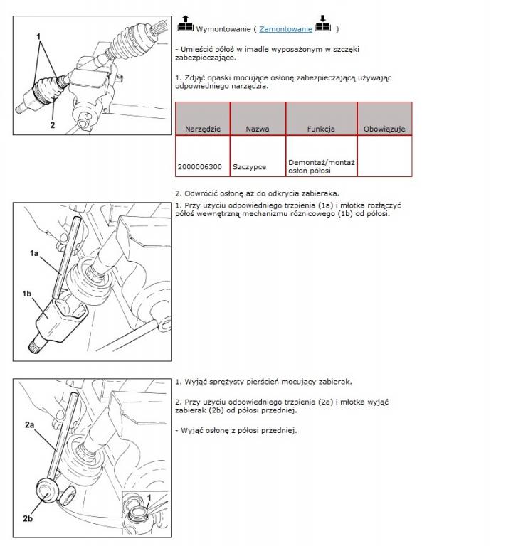

ID:	103808Tu masz instrukcje

    Dzieki za odpowiedz. Wyglada na to ze albo mam zly kielich albo krzyzak. A kielich zamowilem w salonie alfy. Koszt okolo 800zl.
