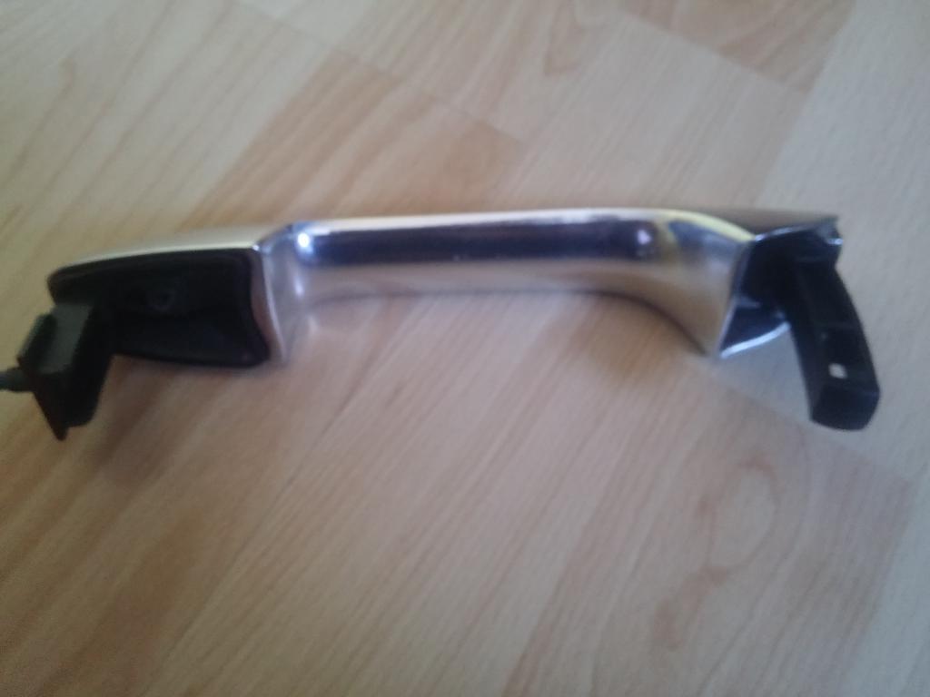

    o ile z zawiasem nie ma problemu w montażu to problem jest z resztą klamki, próbuję to zamontować od strony zewnętrznej.
    Wie ktoś może czy element plastikowy po prawej stronie klamki da się wymontowac?

    Cytat Napisał xyz1 Zobacz post
Nazwa:	klamka.jpg
Rozmiar:	39.6 KB
    Raczej będzie ciężko, ponieważ on jest "wgrzany" w rękojeść oraz dodatkowo zakontrowany takim dwoma elementami widocznymi z boku (małe bolce).
