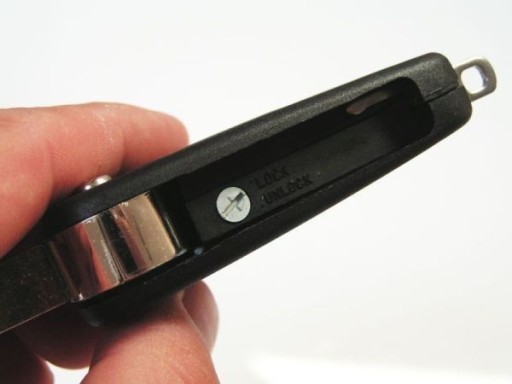

    Miałem taki problem kiedy wkładka na którą zachodzi chowający się kluczyk odblokowała się.
    Przekręć ten metalowy zamek w pozycję otwarcia, wkładka powinna się wysunąć, dociśnij ją i przekręć zamek w pozycję zamknięcia.
    Sprawdź jeszcze blaszki czy nie są źle podgięte, czy w ogóle ma to prawo działać.
Nazwa:	392f328f4d8f9c1dadcde4419701.jpg
Rozmiar:	24.3 KB
