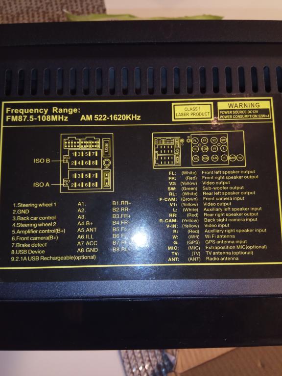

    Poniżej schemat tego radia.
Nazwa:	IMG_20180416_222837.jpg
Rozmiar:	68.9 KB

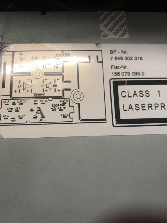

    Radio standard
Nazwa:	30772432_1647333198665942_1352397468_o.jpg
Rozmiar:	39.3 KB

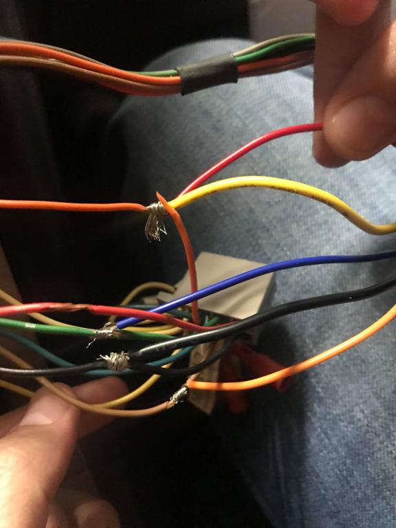

    I jak to podpięliśmy.
Nazwa:	30546094_1647333265332602_1502502748_o.jpg
Rozmiar:	46.3 KB

    Opis na radiu jest bdb. Jak Wam to nie wystarczy do podłączenia to oddajcie do jakiegoś serwisu Audio lub elektronika samochodowego. Tutaj nie ma czarnej magii ale zepsuć nie jest trudno...

    Problem jest taki że jak podpinam według opisu to radio nie działa, dopiero jak podłącze 2 kabelki od radia ( zapłon i 12 v) pod prad staly to dziala.
