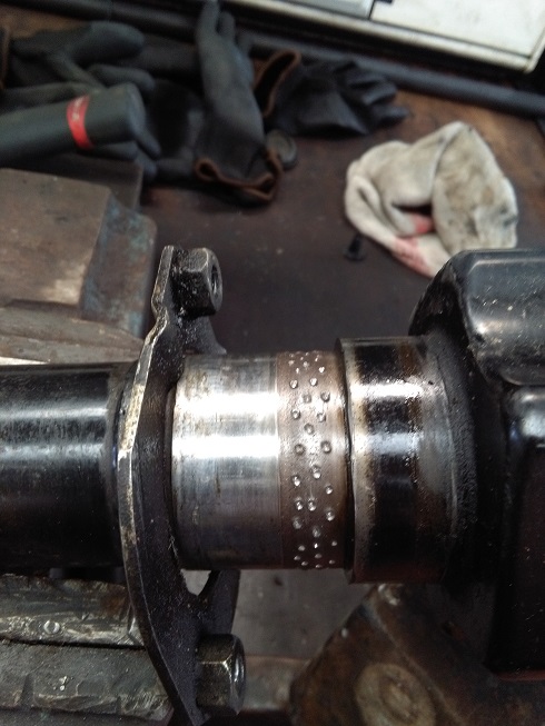

    U mnie to faktycznie będzie łożysko. Już jakiś czas temu próbowałem wymienić, ale oczywiście nie da się nigdzie kupić samego łożyska bez zakupu samej osi, która kosztuje bodaj z 1 800 netto.
    07 2012
    LHR
    Nuova Bravo, 159
    13,787
    Dla ciebie to zawsze "nie da się", "nie ma". Przestań narzekać, ściągnij łożysko, przejedź się po odpowiednich sklepach i dobiorą Ci odpowiednie. Do 1.9 to łożysko kosztuje ok 100 zł (SNR).
