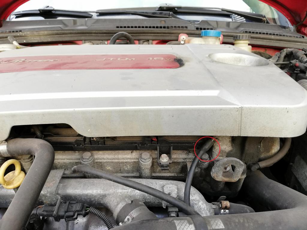

Nazwa:	31743640_2163689457004948_6023903713830109184_n.jpg
Rozmiar:	100.3 KB
    Znalazłem problem urwany był ten przewód, założyłem nowy i wszystko jest w porządku
    Dziękuje za pomoc
