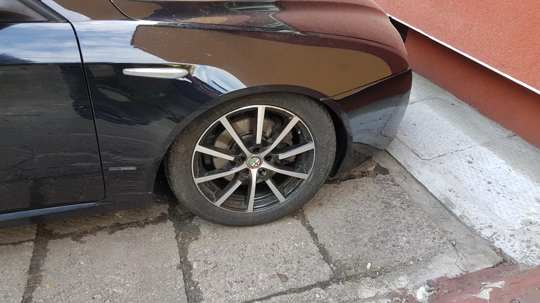

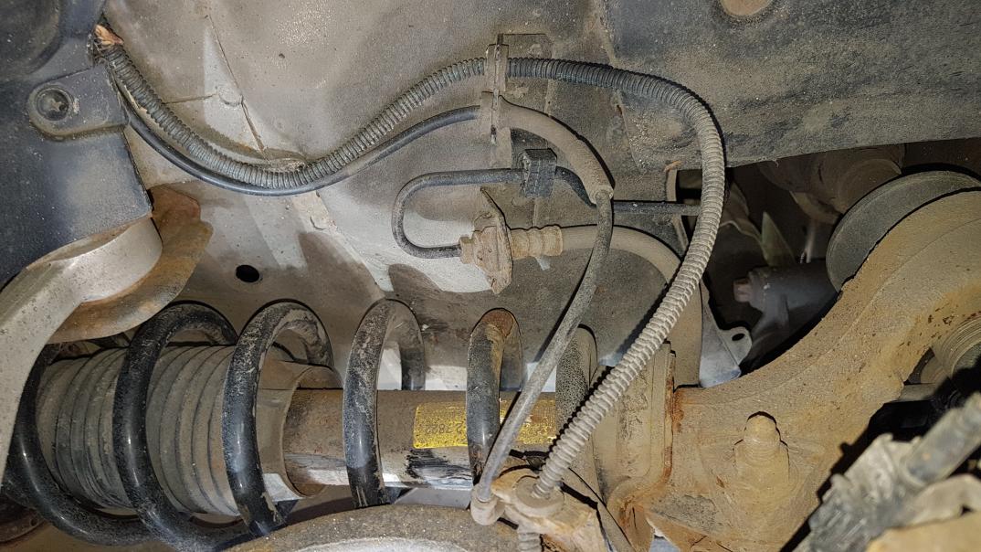

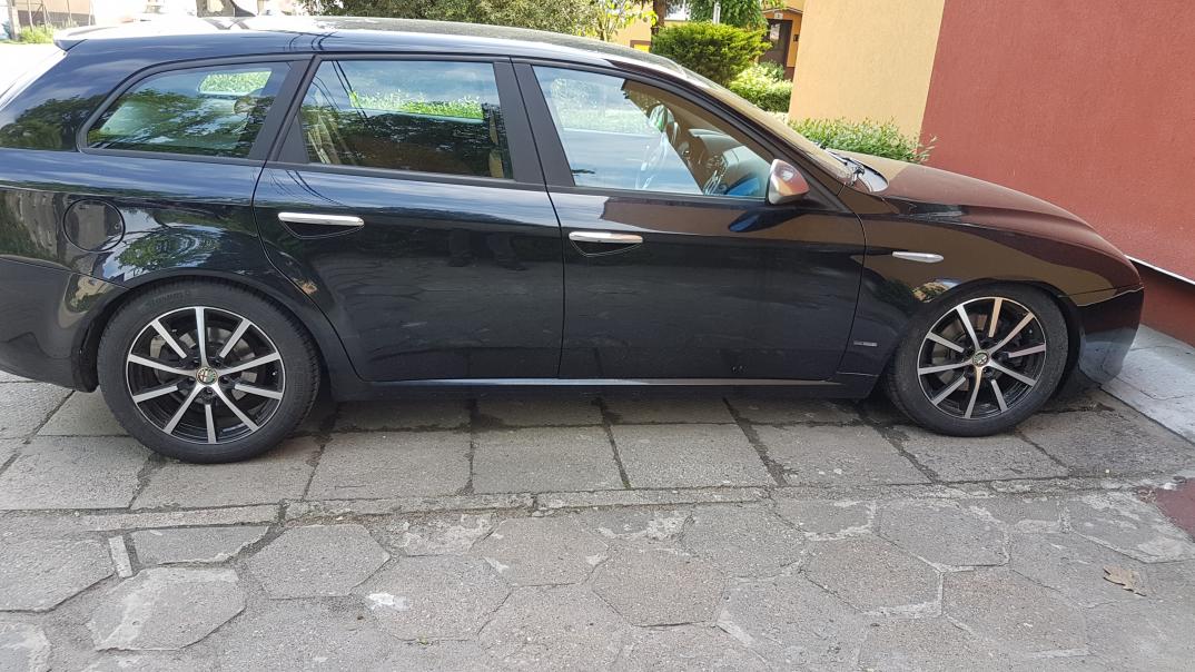

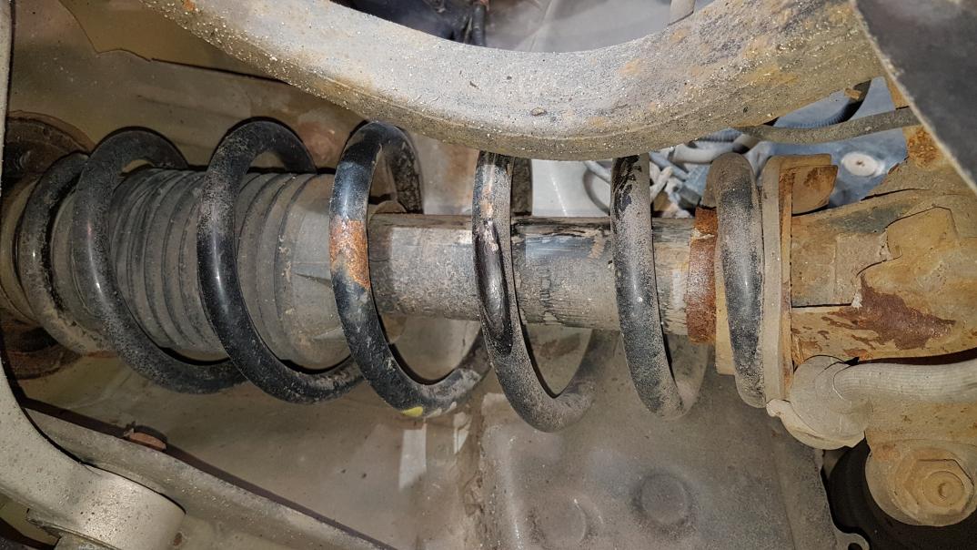

    Witam, w piątek wracając do domu podczas jazdy usłyszałem huk z prawego koła i opadła prawa strona auta. Ponieważ był już wieczór a byłem niespełna kilometr od domu postanowiłem dojechać. Pierwsze podejrzenia padły na sprężynę gdyż podczas skręcania strzelała. Niestety po ściągnięciu w sobotę koła okazało się że oberwało się dolne siedzisko sprężyny. I tu mam pytanie do was czy mogę tak jechać do mechanika 3 km czy lepiej zorganizować lawetę. Pierwszy raz mam taką sytuację i nie wiem czy coś się może stać jak pojadę na kołach. Załączam fotki.Kliknij obrazek, aby uzyskać większą wersję

    Jakiś czas temu spotkało to mojego znajomego, również w 159.
    Dojechał do domu około 8km, a na drugi dzień do mechanika około 5km i nic się nie stało.
    Pozdrawiam.

    Zawiozłem dziś rano auto do Oziego na lawecie. Nie chciałem ryzykować bo przy każdym nawet lekkim skręcie sprężyna strzelała jak cholera.

    Amortyzator trzeba wymienić i po sprawie.

    Miałem to samo w zeszłym roku. Do wymiany amorki.

    Tak jak piszecie, amory do wymiany. Zapadła decyzja że sprężyny też będą od razu wymienione na nowe. Może komfort się trochę poprawi bo dotychczas było dość sztywno w porównaniu do innych 159, którymi jeździłem w trakcie poszukiwań Alfy.

    Sprężyny są oryginalne. Ozi zasugerował że może poprzedni właściciel wsadził z wersji Ti ale ciężko stwierdzić bo jest na nich lekka korozja i ciężko coś odczytać. Tak więc zobaczymy po wymianie czy będzie różnica.
