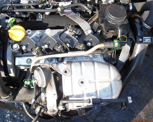

    Nie znalazłem odpowiedniego wątku, więc podpinam się tutaj, temat w sumie podobny.
    Wczoraj zabrałem się za wymianę świec w Mito 1.4 t-jet 120KM.
    Po zdjęciu pokrywy silnika zauważyłem, że przewód łączący separator oleju z rurą powietrza do turbiny jest mokry od oleju.
    Zdjąłem przewód, opaski siedziały mocno, uszkodzeń gumy brak.
    Oglądnąłem też separator i nie widzę żadnych pęknięć.
    Podejrzewam wyciek na łączeniu plastikowego kolanka z separatorem (na zdjęciu poglądowym zaznaczone na żółto), poruszając nim widać, że to 2 osobne części. Czy da się je rozłączyć? Jest tam oring lub inne uszczelnienie które można wymienić?
    Opaski (zaznaczone na zielono) profilaktycznie wymieniłem na skręcane, ale na 99% to nie ich wina.
