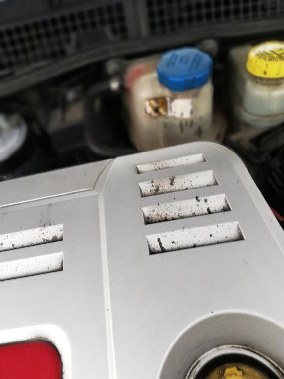

    Witam jestem tu nowy nie wiem jak gdzie przykleić wątek ale proszę żebyście spojrzeli na te foty. Zauważyłem ostatnio olej chlapiacy przez kratkę na osłonie silnika na zbiornik płynu do chłodnicy. przebywam za granicą i nie wiem czy to coś poważnego czy muszę zjezdzac jak najszybciej to robić proszę pomóżcie. Ps:, jak tu się wkleja zdjecia??? 159 1.9jtdm 16v

    Pewnie chlapie przez uszczelkę w pokrywie zaworów. Ewentualnie przez uszczelniacz wałka rozrządu. Bardzo leci, czy po prostu zauważyłeś nalot z oleju na zbiorniczku? Przede wszystkim sprawdzaj poziom oleju. Jeśli jest OK i nie spada szybko, to nie ma paniki, ale zrób uszczelnienie w miarę szybko. Jeśli cały bok jest uwalony olejem i na bagnecie jest sucho, to nie jechałbym dalej, a przynajmniej nigdzie daleko.
    Jeśli fizycznie widzisz chlapiący olej z silnika, to nie jeźdź dalej, bo zatrzesz silnik. Przy okazji sprawdzenia miejsca wycieku sprawdź pasek rozrządu, po jeśli jest pociapany olejem to trzeba go zmienić.

    Zrobiłem kurs do Polski więc ok 2000tys km z tym i stan jak był.brudny jest tylko ten zbiorniczek tył silnika jak zaglądam wszystko sucho po prostu zdziwiłem się że wyleciało przez tą kratke I wiesz nie to że widać jak na to patrzysz tylko po prostu ślady. Jak tu się wstawia foto pokaże Ci zdjęcie?.

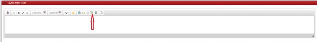

    W oknie odpowiedzi klikasz na zaznaczoną ikonkę, na tym małym obrazku pod moim postem; wybierasz plik z komputera, potem klikasz na Upload image.
    Z opisu, to pewnie wyrzuca ci nieco oleju spod uszczelki pokrywy zaworów.

    Gdy odkręcisz te plastikową osłonę na silniku, wtedy powinieneś być w stanie zobaczyć, skąd prawdopodobnie leci. Nie znam się na JTDM 16 V, ale ta zapocona rura i bryzgi na osłonie silnika mogą wskazywać na odpowietrzenie pokrywy zaworów i skrzyni korbowej, czyli tzw. odmę. Być może wymaga przeczyszczenia.
    Jeśli po zdjęciu osłony zobaczysz zapocenie czy wycieki na styku głowicy i pokrywy zaworów, to będzie uszczelka pokrywy. Jeśli tam będzie sucho, to najprawdopodobniej właśnie odma. Tak czy siak zajmij się tym, bo niedrożna odma prowadzi do wzrostu ciśnienia w silniku i może się skończyć wywaleniem uszczelnień na wale, czy wałkach rozrządu, a wtedy będzie więcej roboty. I czyszczenia.

    Zdejmij plastikową pokrywę silnika i sprawdź skąd dokładnie cieknie.

    W moim przypadku waliło tak olejem z rury dolotu która idzie do klapy gaszącej. Ta rura się rozkleja, wymiana oringu na niej nie pomogła. Sprawę załatwiła rura z kwasówki.

    witam, auto u mechanika i diagnoza jest taka ze to wywala olej z powodu usunietych klapek. chca wymieniac kolektor. czy to mozliwe? przeciez w tych autach ludzie usuwaja klapki i wtedy tez maja taki problem z wyciekami?
