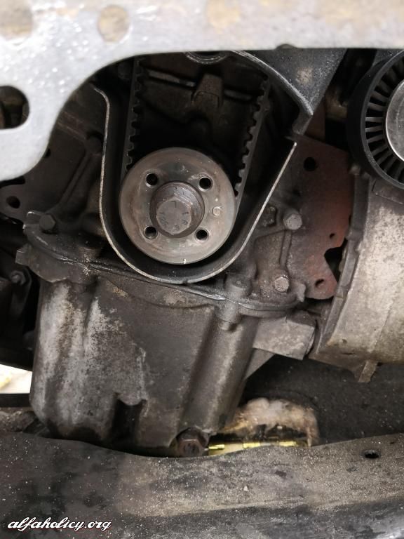

    Witam, mam zagwozdkę, prawdopodobnie mam żle ustawiony rozrząd, wszelkie manuale dotyczą alfy 147 8v a ja potrzebuję do 16v 150 km 1.9 jtdm. czy ktos się orientuje jak powinien być ustawiony znak na zebatce od wału korbowego? Mówimy o wymianie bez blokady.

    Bez blokad to se kombinuj. A jak jest z blokadą to jest tu już podobny temat i dałem foto.
    A mam pytanie: jak chcesz ustawić dobrze bez blokad? Bo to fizycznie nie możliwe.

    czy to jest alfa 159 1.9jtdm 150 km 16v? i czy w takim razie znak na kole zębatym wału i znak na obudowie mają się pokrywać?
    bo widzę ze to jest 156..to co wysłałeś

    a jak chcę wymienić bez blokad? mniej więcej tak jak tutaj https://www.youtube.com/watch?v=QF5MeDZ0CN0
    rozrząd mam ori ricambi.

    Cytat Napisał MadSkillz Zobacz post
    Znaki nie są do ustawiania rozrządu. Tak zaprojektowano silnik.
    Rozrząd w JTD 16/20V jest praktycznie taki sam wszędzie.
    Ten który ustawiał przy Twoim aucie też ustawiał bez blokad....
    Mądrych inaczej nie brakuje."eksperci"nawet przy Busso nie potrzebują blokad.
    Odporność na wiedzę jest porażająca.

    czylitak jak jest na foto jest zle czy dobrze? juz sam nie wiem..
    a przy ustawieniu na znak na obudowie pompy oleju jest zle ? i czy dzwigienki zaworowe będa pogiete przy takim ustawieniu? zaznacze ze zrobiłem tak 20 tys km po chipie i jest moc wszystko działa, tylko na zimnym przy pierwszym odpaleniu pusci niebieskiego dymka przez pierwsze 2 sekundy i to tyle, zadnych błędów nic, auto jest zrobione na 200 km
    mam ustawione jak na foto z Twojego postu Kliknij obrazek, aby uzyskać większą wersję
Nazwa:	15300869355253393848453388502704.jpg
Rozmiar:	69.0 KB
    Zależy jak masz jeszcze na górze.
