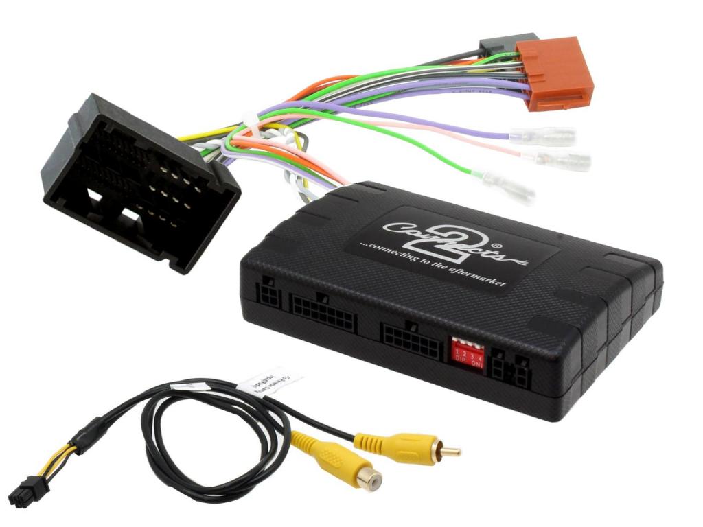

    Jest do d..y bo na nim nie możesz sterować ustawieniami auta choćby godziną, Czujnikami zmierzchu, deszczu, światłami itd. Miałem to i nie polecam. Masz oczywiście funkcje z kierownicy ale pozostałych już nie. Osiowanie proxy w MES nie pomaga. Przy podłączonym module nie możesz przenieść funkcji auta na wyświetlacz pomiędzy zegarami. Tylko i wyłącznie zastosowanie przejściówki alfa do iso i osiowanie pozwoli korzystać z funkcji. Ja mam inny niestety droższy moduł

    Być może. Ja mam ten:
Nazwa:	CTUAR01.jpg
Rozmiar:	61.7 KB
    A on już taki tani nie jest.
