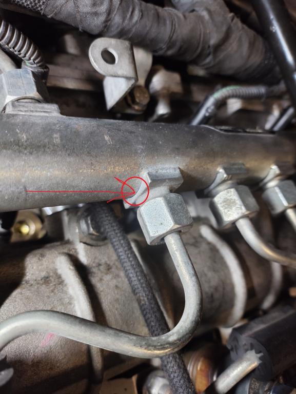

    Witam jak w temacie oddałem samochód do mechanika na wymianę wtrysków okazało się że uszkodzili gwint na listwie problem taki że nie da się jej zregenerować a przynajmniej nikt nie chce podjąć się naprawy
    a używanej części nie da się dostać numer części 55200267 lub 0445215018 jeżeli miał by ktoś namiar byłbym wdzięczny

    szukam takiej ale nie ma listwy a oni raczej nie poczuwają się do winy kupie listwę ale robocizna za wtryski to na ich koszt i odpowietrzenie układu więcej nie pojadę do nich chociaż mieli 4.5 oceny na 5 widać alfa za bardzo dla nich skomplikowana dzięki za pomoc

    dzisiaj byłem i oni się nie poczuwają do winy podobno gwint już był zerwany i oni tego nie zepsuli
    znalazłem inny Numer OEM listwy 55213100 tylko nie wiem czy ta listwa bedzię pasować może ktoś coś doradzi autko ponad miesiąc stoi bo nie ma części

    Udało się od życzliwej pani bardzo sympatycznej za 350 z przesyłką zna ten sam ból ma Brere
    dzisiaj autko odebrane będę testował
