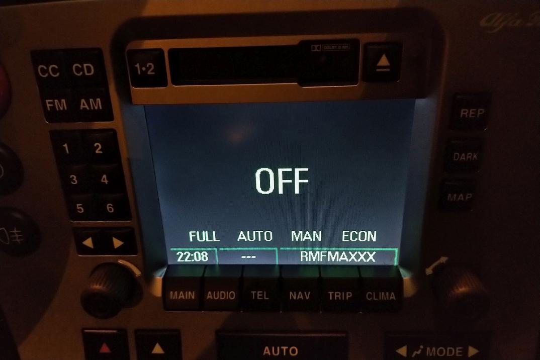

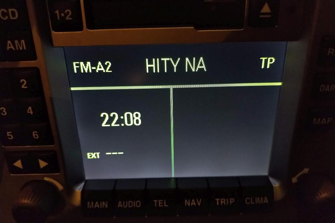

    Na ekranie nie widać temperatury zewnętrznej. Zrobiłem dwa zdjęcia jak to wygląda:
Nazwa:	IMG_20180906_2204280.jpg
Rozmiar:	52.8 KB
ID:	250018Kliknij obrazek, aby uzyskać większą wersję
Nazwa:	IMG_20180906_2204496.jpg
Rozmiar:	52.4 KB

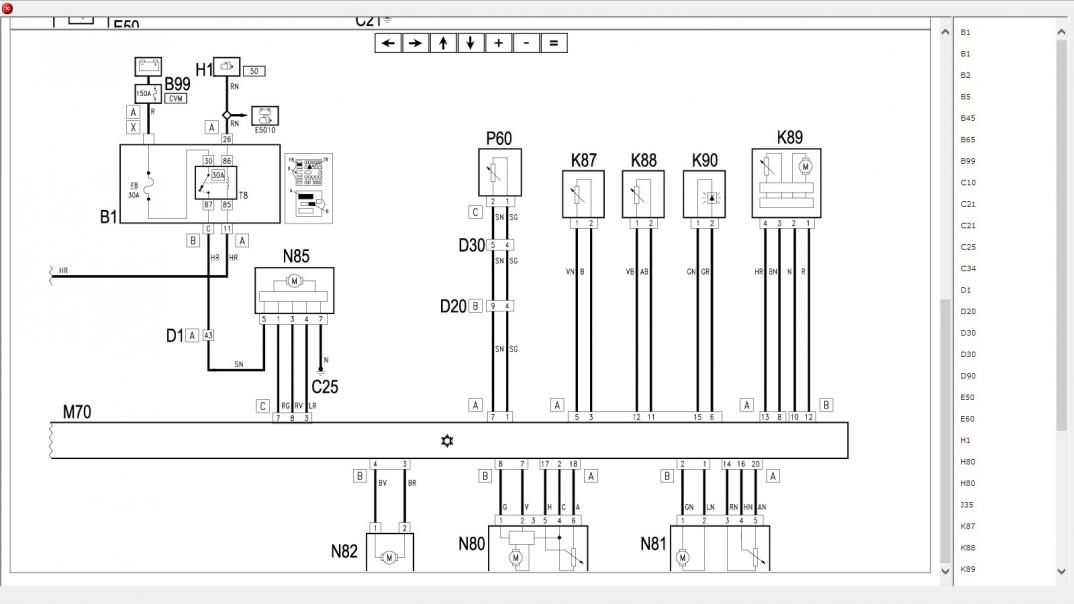

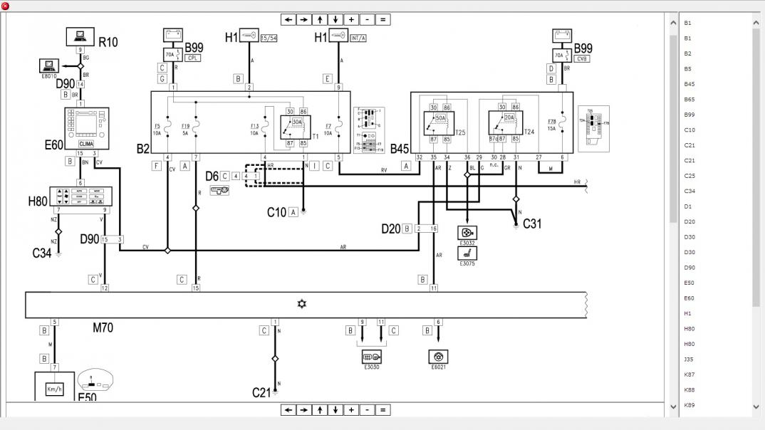

    Schematy:
Nazwa:	klima1.jpg
Rozmiar:	69.6 KB
ID:	250030Kliknij obrazek, aby uzyskać większą wersję
Nazwa:	klima2.jpg
Rozmiar:	63.5 KB
ID:	250031Kliknij obrazek, aby uzyskać większą wersję
Nazwa:	klima3.jpg
Rozmiar:	84.9 KB

    Panowie, znalazłem przyczynę problemu. Rozebrałem podszybie żeby dostać się do kostki od wentylatora. Rozpiąłem i okazało się, że plastik we wtyczce przy blaszce jest nadpalony/stopiony. Nie jakoś bardzo, ale to spowodowało, że nie było styku. Póki co podgiąłem trochę blaszkę, wsadziłem wtyczkę i zadziałało. Na ICS od razu pojawiła się temperatura, co już było dobrym znakiem Przyciski i klima zaczęły działać prawidłowo.
    W każdym razie, jeżeli problem się powtórzy, będę musiał wymienić całą wtyczkę.
