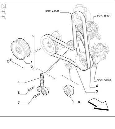

    Cytat Napisał kicek87 Zobacz post
    przynajniej u mnie w 2.4 tak jest
    podejrzewam że będziesz miał tak samo jak ja w swoim 2.4, tu pominięcie klimy chyba nie wchodzi w grę, z klimy zdaje się być napędzany alternator
    w 1.9 chyba jest zupełnie inaczej rozwiazany cały napęd

    Cytat Napisał bodzio321 Zobacz post
Nazwa:	schemat.png
Rozmiar:	68.0 KB
    Co z tego że napędza alternator sprzęgło jest w środku tego podwójnego koła pasowego i rozłącza samą sprężarkę.

    Cytat Napisał megalanca Zobacz post
    zeby jezdzic bez klimy i tak musisz odkrecic kompresor boi sprzegła nie sciagniesz
    jeśli dobrze zrozumiałem to kolega sugerował usuniecie kompresora a w 2.4 się chyba nie da. Kolega wyżej pisał ze nie może rozłączyć samego sprzęgła
