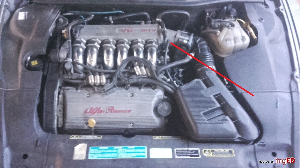

    Szukam wężyka i nie mogę go zlokalizować,może ktoś pomoże???
    Wężyk ,który jest za przepustnicą cienki ,gdzie on idzie???
    Zaznaczone na czerwonoKliknij obrazek, aby uzyskać większą wersję

    To jest jakaś przeróbka? Bo nie kojarzę w oryginale...

    Ja też to mam. Ale nie pamiętam gdzie jest podłączone a do alfy powrócę dopiero jutro

    do czujnika ciśnienia LPG - tak obstawiam
    w oryginale nie kojarzę...

    Panowie to oryginał ,szukam i nie mogę znaleźć tego wężyka

    Sprawdziłem. To jest tylko i wyłącznie do podciśnienia reduktora gazu.

    Potwierdzam - musi być LPG. W oryginale nie było.
