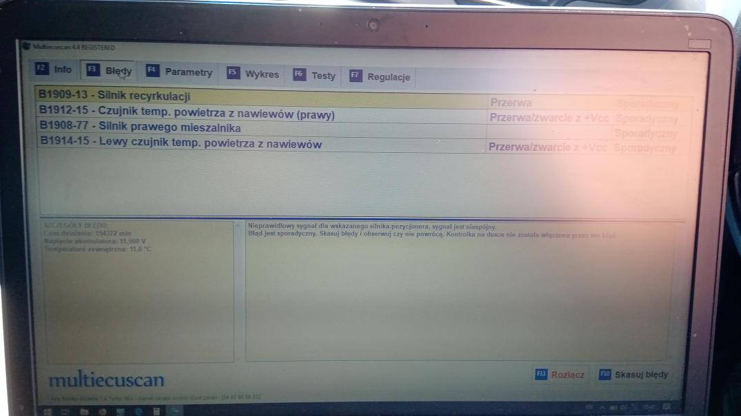

    Odswieze temat.Obydwa czujniki maja bledy-czy moze to powodowac brak nawiewu zimnego powietrza?
Nazwa:	IMG_20190627_104802.jpg
Rozmiar:	57.0 KB
ID:	259708 Zrobilem pomiary MESem i przy temperaturze ustawionej na LO czujnik prawy schodzi do -2 stopni,lewy pokazuje +26 stopni[przy temp.zewnetrznej 22 stopnie].Po zmianie zadanej temperatury na HI lewy na moment nurkuje do -40 stopni ale potem obydwa zgodnie pokazuja ok.57-59 stopni.Po powrocie do LO znowu chwilowo lewy nurkuje do -40 stopni aby potem znowu bylo odpowiednio -2 i +26.Co ciekawe po wylaczeniu klimy obydwa zgodnie pokazuja 26 stopni-czyli mniej wiecej prawidlowo bo tyle pokazuje MES .Dodam ze pozycje klap mieszania sa dokladnie odwrotne-jednak na 0 a druga na 99,8.Po zmianie temperatury na HI klapy zmieniaja polozenie o 180 stopni.Wiec dzialaja chyba poprawnie-zgodnie z temperatura podana przez czujniki...Cisnienie klimy to odpowiednio 5,3 na zgaszonym silniku i 13,5-15,5 przy pracujacym.Ktos spotkal sie z taki problemem i moze podpowiedziec co mozna sprawdzic.Niestety mechanik ktorego mam pod reka zna sie na VAGach wiec chcialbym troche mu pomoc na wstepie...

    miałem taki efekt jak za mało czynnika było , z jednej strony leciało cepłe powietrze z drugiej zimne . Po nabiciu problem zniknął . Zrób sobie reset samoprzyswojonych funkcji (opcja dostępna w ECU ) bo zapamiętane wartosci tyczą się własnie klimy i tempomatu

    Reset ustawien nic nie dal.Sprawdzilem podczas jazdy cisnienie kompresora-wyszla sinusoida o wartosci od 6,5 do 11,5.A jeszcze wczoraj bylo maksymalnie miedzy 13,5 a 15,5-nie pamietam ile bylo minimum.Chyba wychodzi na to ze brakuje jednak czynnika-chyba ze roznica wynika z tego ze wczoraj temperatura na zewnatrz byla powyzej 25 stopni a dzisiaj wieczorem 17.
