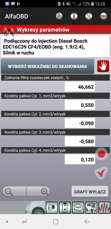

    Korekty wtryskiwaczy na biegu jałowym. Silnik rozgrzany 90st. Odbiorniki powylaczane.

    298
    Sprawdź jeszcze korekty podczas jazdy
