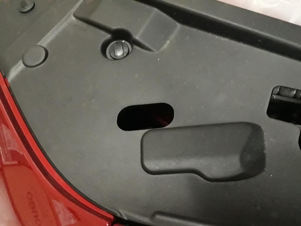

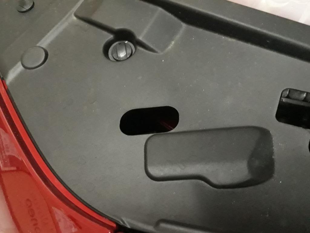

    1. Czy ustawiał ktoś poziom ksenonów?
    Zakładam, że to ten otwór, tylko jaki rodzaj śrubokręta należy tam wsadzić (ciężko tam coś dostrzec.. jakby gwiazdka, ale nie zaczepia w ogóle)?

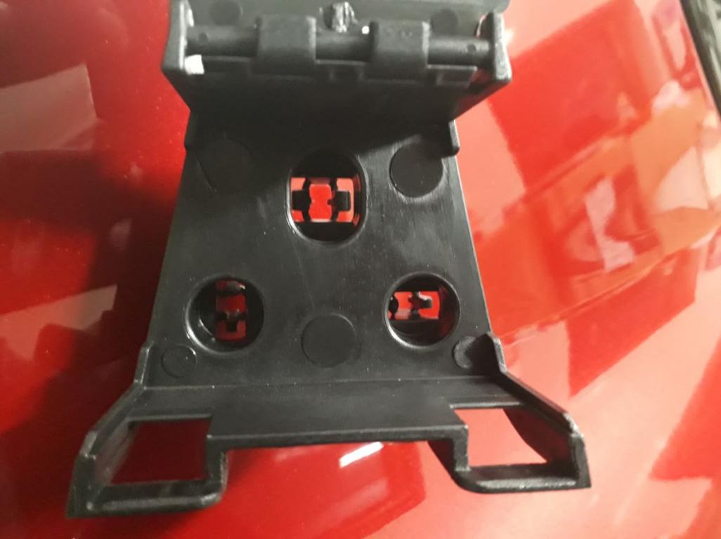

    3. Możecie spojrzeć u siebie, czy po wyciągnięciu trójkąta widać, że zaczep trzyma się na 3 spinkach, tak jak na foto? Może tylko na 1-2?

    w nadkolu masz klapkę do wymiany żarówki, nasadka 10 i mała grzechotka i ustawisz
    od góry często przeskakuj - jest imbus nie pamiętam jaki

    Udało mi się ogarnąć od góry imbusem, ale fakt lubi przeskakiwać. Dzięki
