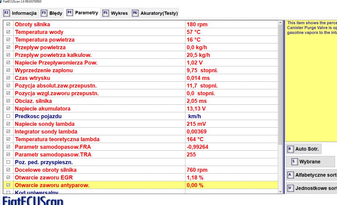

    Parametry z ECU według Fiat Ecu Scanner:Kliknij obrazek, aby uzyskać większą wersję
Nazwa:	3 przeplywka tym razem ori bosch.jpg
Rozmiar:	120.1 KB

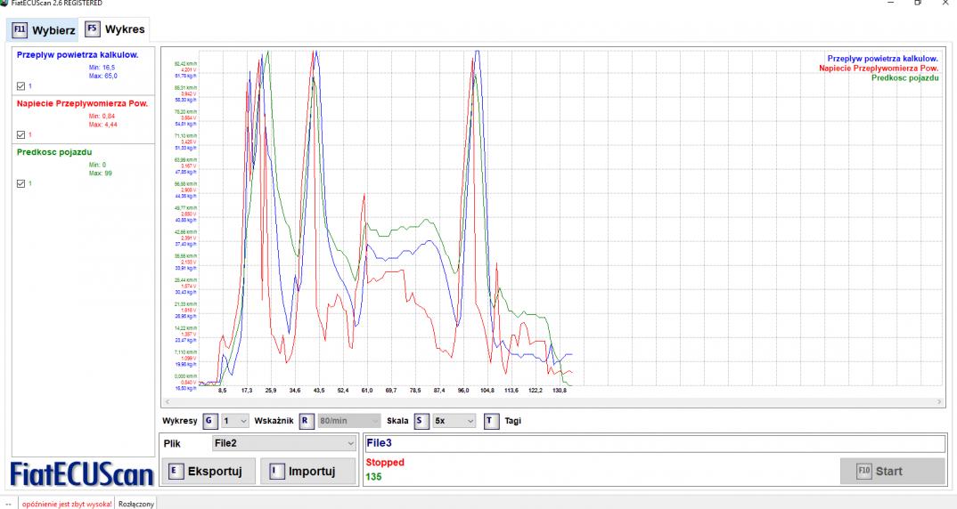

    Wykres parametrów MAF SKV: ilość powietrza kalkulowana, napięcie i ilość powietrza:Kliknij obrazek, aby uzyskać większą wersję
Nazwa:	Przepływomierz alfa GTV po wymianie.jpg
Rozmiar:	58.9 KB

    1.Sprawdz dokladnie napiecie wychodzace z przepływomierza i czy do ECU dochodzą te same wartości,czyli w dwóch punktach pomiarowych
    2.Przepływomierze poza oryginalnym BOSCH'em sie nie sprawdzając - nie widziałem ani jednej V6 działającej poprawnie na zamiennikach
    3.W przypadku CF1 i starszych silników (np. 12v) czesto soft źle wskazywał ilości powietrza, więc najlepiej polegać na ręcznym pomiarze napięcie - powinno rosnąć aż do 5V (prawie, okolo 4.4-4.5V na postoju, bez obciążenia)

    sprawdź na innym sofcie bo obroty 180rpm coś chyba nie halo... nic dziwnego że powietrze jest 0 skoro silnik nie pracuje

    Zacznę od obrotów, tak, 180 to trochę mało, ale pamiętam, że gdy kupiłem GTV lata temu, w FES miałem tak samo, więc ten parametr ignoruję, po prostu błąd softu.
    Nie pamiętam za to ilości powietrza z przepływki. Jednak tak jak pisze Piotrek, może to też być błąd softu, bo skoro ECU widzi bardzo poprawnie napięcie z przepływki którego wartość ładnie podąża na wykresie za kalkulowaną ilością powietrza...
    Prośba do kogoś, kto ma 3.0 CF1 i interfejs, ja mam FES 2.6 i VAG KKL od Viakena, o sprawdzenie parametrów i screen, czy ilość powietrza jest wyświetlana, czy FRA nie jest ujemny jak u mnie, czy czas wtrysku na poziomie 0,01ms to też nie błąd softu. Potrzebuje porównać z innym silnikiem, żeby wiedzieć czy za głęboko nie szukam, bo za chwilę wymienię 1/2 osprzętu i dalej będzie problem.
    U mnie napięcie MAF na włączonym zapłonie =0,02V, po odpaleniu ok. 1V a po solidnym przegazowaniu 3,6V. Co do ilości powietrza zamiast 20-70kg/h mam wskazania 0,3, czasem do 1, ale zauważyłem, że na każdym z 3 MAF i po odpięciu MAF wskazania są takie same (0 - 0,3 - 1kg/h), czyli smieci w sofcie.

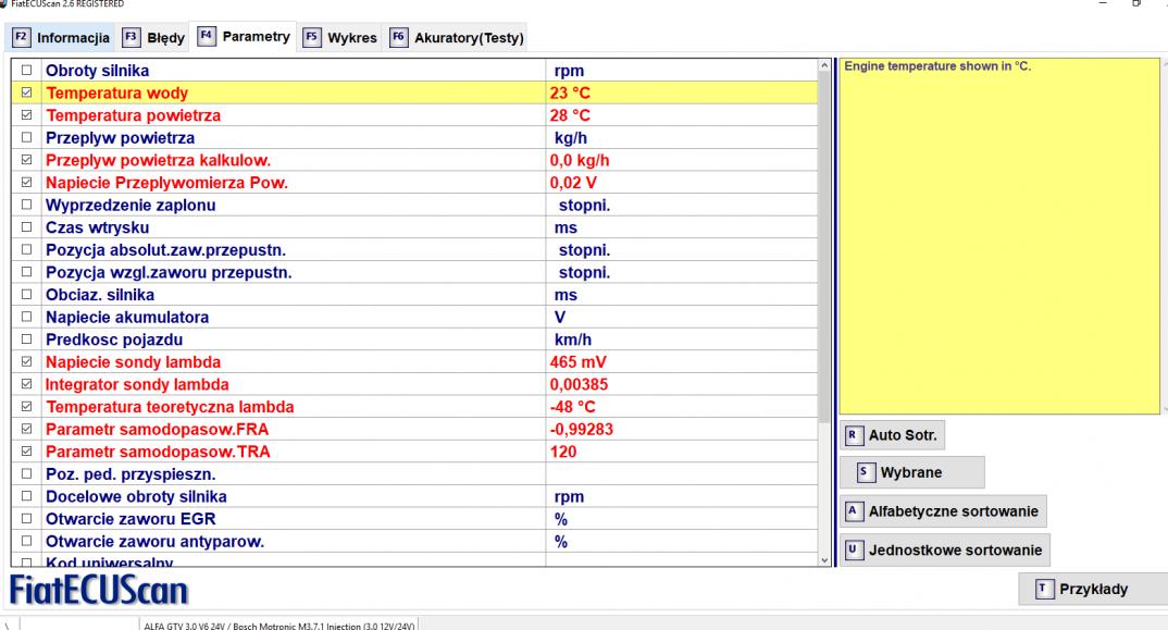

    Parametry na zimnym po włączeniu zapłonu:
Nazwa:	2019-04-13 zaplon zimny parametry 2.jpg
Rozmiar:	97.4 KB

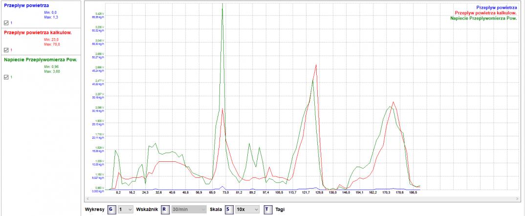

    po kilku minutach temp. wody ponad 50C:
Nazwa:	2019-04-13 po odpaleniu 6 min parametry zimny odpiety regulator cisnienia paliwa dalej telepie.jpg
Rozmiar:	99.8 KB

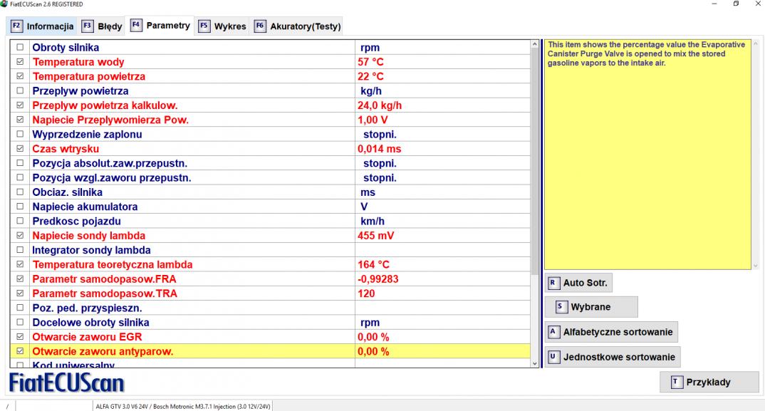

    Dodatkowo sprawdziłem przepływomierz, działa raczej prawidłowo do 4,44V
Nazwa:	2019-04-13 rozgrzany podczas jazdy do 100kmh MAF 4.4V ok.jpg
Rozmiar:	81.0 KB
