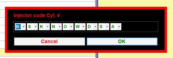

    Co do pytania o numer, to spróbuj testowo mój:
Nazwa:	zzz.jpg
Rozmiar:	18.7 KB
    Jak przejdzie to masz odpowiedź.
    U Ciebie zamiast cyfry 5 może być litera S...
