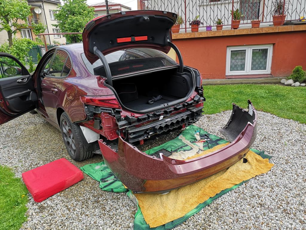

    Zaczynamy od ściągnięcia tylnego zderzaka.
    Przykręcony jest on na kilka śrub od spodu, potrzebujesz imbusa takiego w gwiazdkę.
    Następnie przechodzisz do tylnego nadkola, odkręcasz trzy śrubki(również imbus gwiazdka,ale mniejsza) pod nim jest śruba wkręcona pionowo -trzyma zderzak. Przydaje się mała grzechotka.
    Jak już odkręcisz śruby, możesz zabrać się za ściągniecie zderzaka.
    Powoli odciągasz go do zewnątrz, zaczynając od nadkola, kawałek. Idziesz na drugą stronę robisz to samo.
    Jak już boki masz odgięte odciągasz cały zderzak do tyłu, zsunie się.

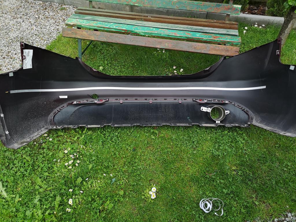

    W tylnym zderzaku, są narysowane miejsca na czujniki parkowania- jeśli instalujesz klasyczne, z całą pewnością ci się przyda.
    W moim przypadku naklejam pasek elektromagnetyczny.
    Przecieramy cała powierzchnie, oraz odtłuszczamy ! Najlepiej użyć alkoholu izopropylowego.
    Naklejamy wmiare równo, na lini gdzie narysowane były miejsca pod czujniki, pamiętając aby przewód do wpięcia znalazł sie po prawej stronie.

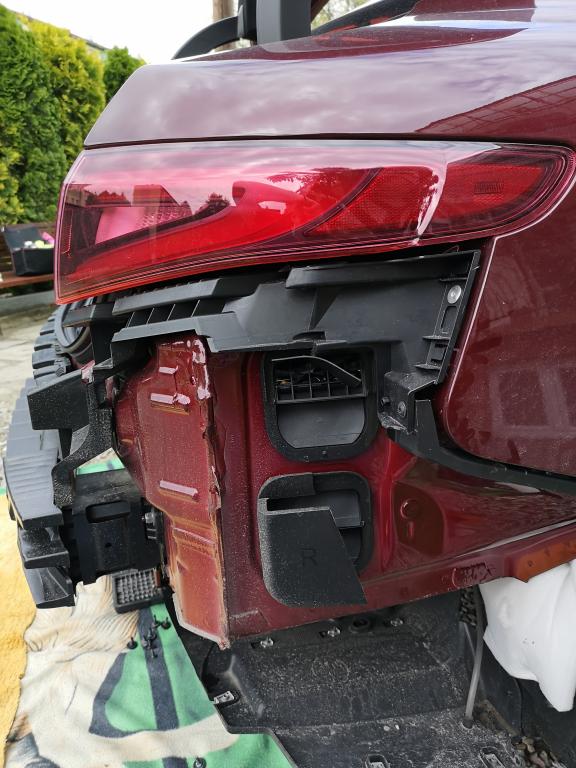

    Bierzemy się za wypuszczenie przewodu. Chwile szukałem miejsca którędy wypuścić przewód z bagażnika na zewnątrz.
    Po prawej stronie obok akumulatora są wywietrzniki, odginane na takiej gumie. Miejsce idealne, bez wiercenia.
    przepuszczamy przewód do zderzaka.

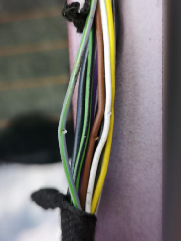

    Teraz czas na odnalezienie przewodu od wstecznego.
    Niestety nie znalazłem nigdzie w internecie, jaki to kolor przewodu, dlatego miernikiem testowałem poszczególne przewody.
    Jak się okazało ma on kolor zielono - szary
Nazwa:	IMG_20190525_113255.jpg
Rozmiar:	33.0 KB
    zakładamy szybko złaczke (20 groszy) i podpinamy przewód czerwony od centralki. zaciskamy i mamy plus.
