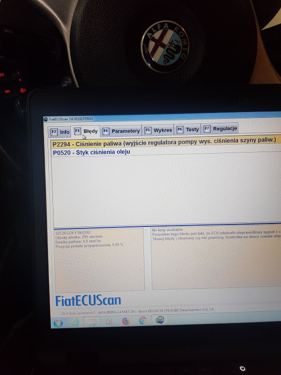

    Witam,
    Mam problem z 2.4 ponieważ w sobotę odpaliłem przejechałem metr i samochód zgasł. Kręci zdrowo lecz nie chce zaskoczyć, na plaka ledwo na chwile odpalił i zgasł.
    - Rozrząd zrobiony pół roku temu (po paskach nie widać aby coś się stało)
    - Koło pasowe wymienione parę miesięcy temu
    - Napinacz również wymieniony 3 miesiące temu
    Pojawiła się na początku informacja "Antipollution filter clogged" lecz DPF nie istnieje i chyba prędzej wynikła wówczas z racji słabszego akumulatora. Pózniej pojawiły się 2 błędy
    P0500
    P0520 - ten akurat zawsze przy "duszeniu sie silnika" wyskoczy
    Czy ktoś może ma jakiś pomysł gdzie dalej szukać przyczyny?

    Naładuj akumulator i odłącz klemę na 30 minut i załącz ponownie. Zobaczysz co się stanie a to nic nie kosztuje.
    Użytkownik Maniak resoraków Avatar nietyx
    08 2008
    Gliwice
    693
    Dziś wymieniłem czujnik nic nie dało..
    Więc odkręcilismy węże paliwowe i okazało się że leci wręcz mleko.. Wygląda jak wytrącona parafina tyle że jest to dziwne ponieważ ostatni raz tankowałem na Orlenie, później samochód stał 8 dni po czym przejechał pół metra i się chyba zatkał.
    Tylko z czego by to wynikło bo mrozów nie ma na dworze. Jutro spuszczę cały bak do końca, oczyszczę rurki do wtrysków i wymienię filtr na nowy
    Spotkał się ktoś z czymś takim?

    Hmm woda dostała się do ropy.
    Albo nieszczelność koło wlewu paliwa lub rura prowadząca od korka do baku.
    Czy samochód stał na tych ostatnich deszczach na zewnątrz czy był zaparkowany pod dachem ???
    No bo nie zakładam, że ktoś specjalnie ci nalał do baku trochę wody ???
    Ewentualnie jeśli wszystko wykluczysz, to ja bym zabrał to co wylałeś z baku i podjechał na stację gdzie tankowałeś i im to ładnie przedstawił.
    Być może i u nich jest albo był przeciek wody i na tych deszczach dolało im się trochę wody do zbiornika z paliwem ??? Może to nie tylko twój taki przypadek ???
    Wymień koniecznie filtr paliwa !!!!
    Wyjmij i wypłukaj dokładnie bak bo szkoda pompy i wtryskiwaczy !!!!
