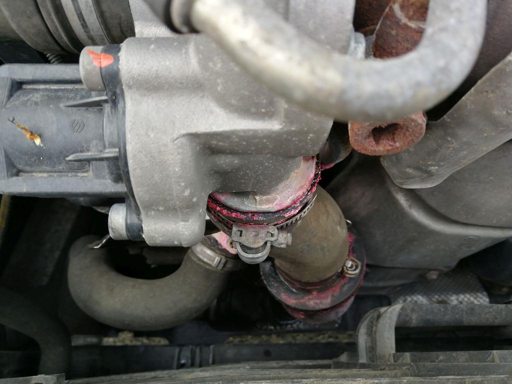

    Cześć, drodzy forumowicze doradźcie proszę co tu się stało?
    Wyciek płynu chłodzącego (ubywa ze zbiorniczka)? Ale pod turbiną? Rura na zdjęciu wydaje się ok - nie widać pęknięć. Z jakiego powodu ten płyn mógł się tu znaleźć?

    Turbina jest chłodzona płynem czyli jest wlot i wylot.
    Sprawdż uszczelki pod śrubami.
