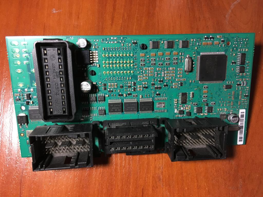

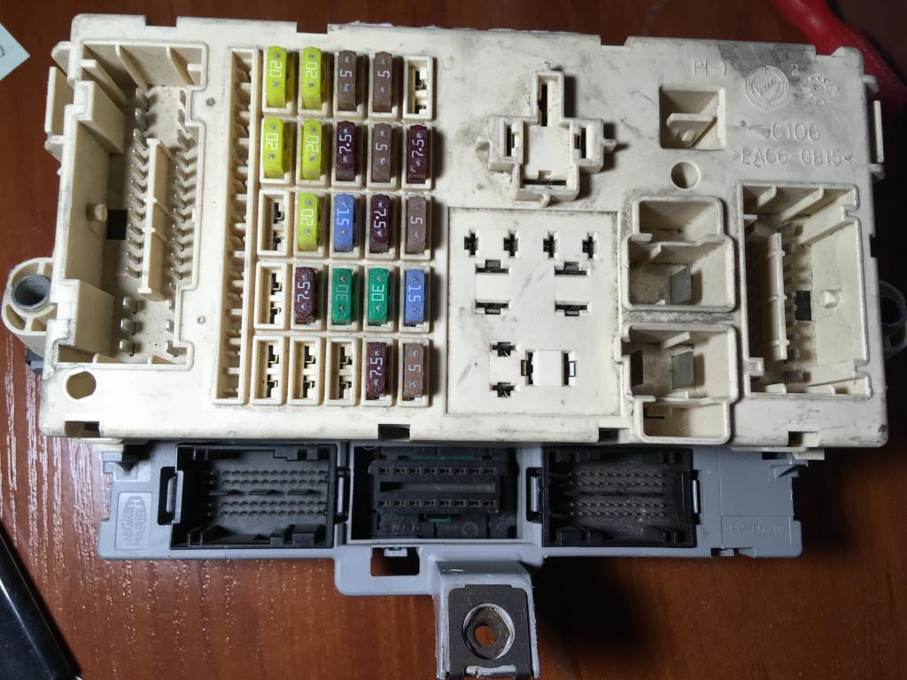

    Masz może foto tego sterownika?

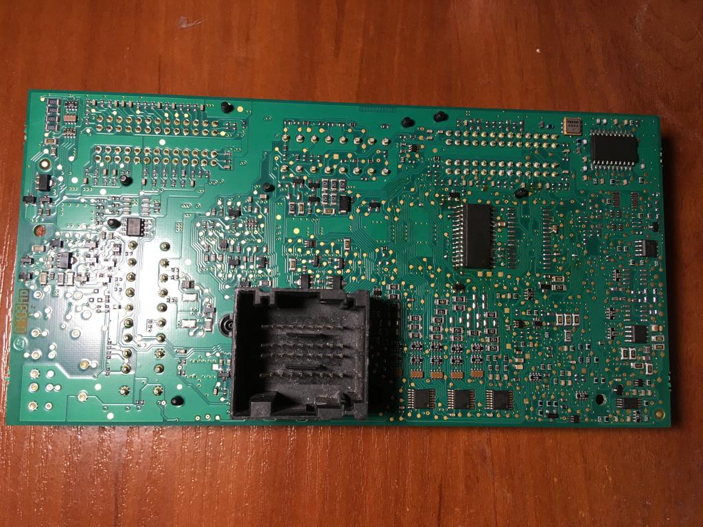

    To szare pudełko z tyłu, przyczepione jest do skrzynki bezpieczników na zatrzaski. Dokładny opis pinów znajdziesz w eLearnie, ale większość sygnałów z manetek wchodzi do body komputera przez tę kostkę na prawo od złącza OBD.
    To jest akurat komputer z Fiata Bravo II, może jedynie różnić się liczbą pinów w kostkach.
Nazwa:	IMG-0900.jpg
Rozmiar:	115.7 KB
    Front

    Tył (tu akurat wylutowany jest jeden układ scalony)
