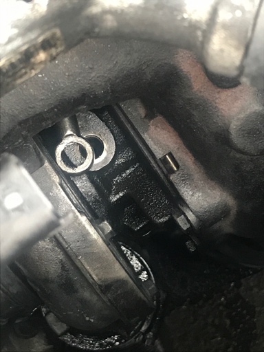

    Witam musialem zdemintowac kolektor wydechowy i przy skladaniu mam duzo problem zeby zalozyc rurke doprowadzajaca olej do turbo. Nie idzie jej ustawic z otworem na gorze turbo. Co robie nie tak? Ktoredy ja poprowadzic ?

    Blizej juz sie nie da przyciagnac tej rurki. Jakby cos z tylu blokowalo ?

    Tak to wyglada

    Rutka była zle z tylu poprowadzona. Ściągnęli jeszcze raz kolektor odkręciłem te rurkę od silnika. Następnie najpierw przykręciłam ja do turbo, założyłem kolektor i już bez problemu dało się przykręcić do silnika
