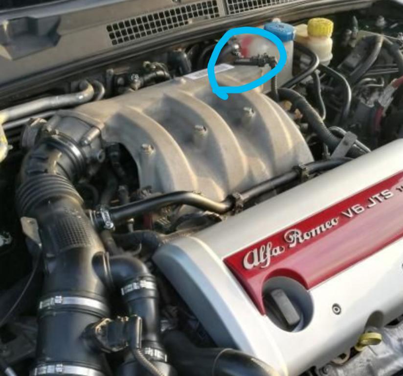

    Czujnik jest zamontowany w górnej części kolektora ssącego, a do jego wymiany potrzebujemy najlepiej klucz z nasadką 10 mm.
