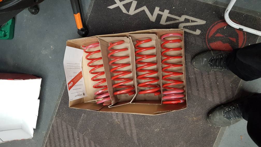

    U mnie wyeliminowałem nurkowanie przodu i zbytnie przechyły nadwozia wymianą sprężyn na H&R -30 cm. Z tym że u mnie tylko nurkował nie miałem żadnego myszkowania czy nieprzewidywalnego zachowania tylnej osi. U mnie fabrycznie siedziało Brembo i teraz pytanie czy pompa hamulcowa jest taka sama jak jest zacisk 4tloczkowy czy jednak pod Brembo wsadzali inne. Ale tu już nie mam wiedzy. Na springach h&r przod auta dużo mniej idzie w dół aczkolwiek nie wyeliminowały one tego zjawiska do zera . Tak jak Marek pisał ciężki przód auta stosunkowo lekki tył i tak jest. U mnie dodatkowo siedzi butla lpg w miejscu koła to jak by nie patrzeć te parę kilo na tył doszło.

    O sprężynach już pomyślałem. Może uda mi się je założyć w tym tygodniu ale obawiam się że niewiele to zmieni. Nowe oryginalne od TI w przypadku mojego kolegi nic nie wniosły.
    Ps. Pompa z tego co wiem jest taka sama
