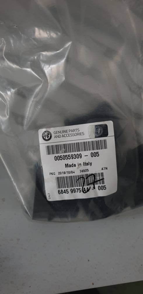

    bob@, jeśli Twój samochód jest jeszcze na gwarancji to zgłoś temat w ASO. Dla samochodów bez spoilera solucją jest wymiana sprężyn na takie o numerze 50559376. To poprawiona, mocniejsza wersja. Takie też zamontowano koledze epsnix w Bielsku-Białej. Oprócz sprężyn przeprojektowano jeszcze dwa elementy. Do weryfikacji czym dokładnie są i jaką rolę spełniają. Podaję ich numery katalogowe: 505434486 i 505593309. Informacje od kolegów z włoskiego Kluby Alfy.

    No niby jest na gwarancji, ale czy poprawione rozwiązanie dla wersji bez spoilera będzie działać po montażu spoilera?
    Nie chce mi się walczyć z serwisem za 70 PLN. Zobaczymy. Dzięki za numery.
